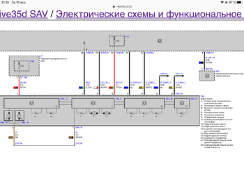

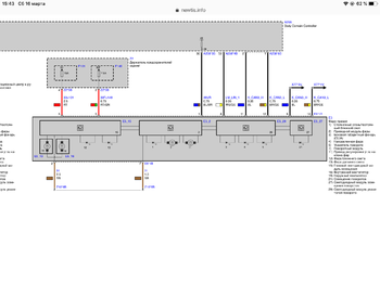

    что конкретно в разъеме Е86*1В (собств. фара) "разное"?
  10. yura79
    yura79 Участник тусовки
    11 мар 2012
    154
    Беларусь
    5 пин ни обеих фарах

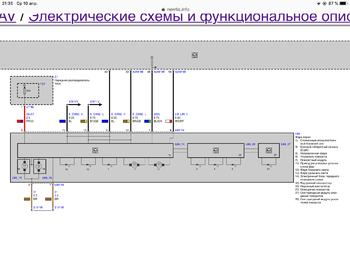

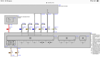

  11. Vadim777
    Vadim777 Завсегдатай
    8 июл 2005
    1,466
    af
    а зачем доп.питание в фарах "после 15-го года". там нет драйвера
    а все необходимое питание в разъеме в разъеме есть
    так что фары "после 15-го" года отлично запустятся в машине "до 15-го", а вот наоборот только с доп.питанием,как ты правильно заметил, на 5-ом пине
    имхо

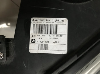

  13. Troyan1777
    Troyan1777 Участник тусовки
    18 апр 2018
    56
    Беларусь

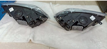

    а как узнать по виду или где на фаре написан номер? авто 11месяц 15 год??
  14. Troyan1777
    18 апр 2018
    56
    Беларусь
    вот фото для примера
      149.6 КБ
      266
  15. yura79
    11 мар 2012
    154
    Беларусь
    По внешнему виду, верхние -до, нижние -после

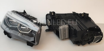

  21. yura79
    11 мар 2012
    154
    Беларусь
    В фарах после 07.2015 блок стоит «наискосок», он совмещает в себе 2 блока
