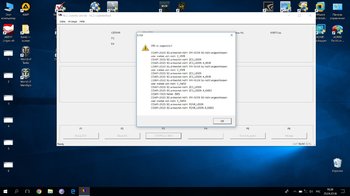

    Подскажите, добрые люди, как кодирнуть блок LCM? Bmwscanner не видит. NCSexpert вообще не работает (не читает ZCS из ЭБУ) не знаю почему.

    Bmwscanner видит все блоки кроме LCM, Rheingold тоже все видит, кроме LCM, ISTA-P правда не может считать спецификацию какую-то,
    через Inpa тоже посмотрел ошибки и посбрасывал, WinKFP легко прошил DME на евро2......
    Или все же дело в драйвере?)))

    В планка подсветки номера камера с диодной подсветкой. Ошибка вылазит. Хочу убрать проверку. Ну это для начала.
    А вообще интересно, почему lcm не видит в bmwscanner.
    С китайской магнитолой докупил usb-ibus адаптер и в майфуне видит блок lcm и по мелочи кодируем даже.

    насчет бобра не скажу, но весь китайский колхоз надо отключить от системных шин и нцс блок считает, несколько раз сталкивался с нечитаемостью различных блоков в машинах при наличии ретрофитов, снимаешь колхоз и все как часики.
