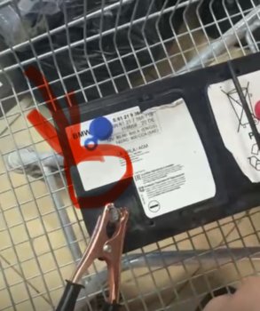

    Мистика, но цена покупала. После отправки курьера продавцом, мне прислали видео проверки АКБ, первое что смутило - отсутсвие QR кода с информацией для регистрации АКБ через ISTA. Второе - АКБ был без упаковки.
    АКБ за 13000
    Сразу предупредил продавца, что такой точно не приму. Приехал АКБ визуально уставший, повидавший много транспортных манипуляций, тем более без QR кода.
    Кинул его в багажник и поехал возвращать.
    Как оказалось на всем Кунцево были только такие АКБ, и все без упаковки.
    За 13.000 без QR кода, и от 22.000 полностью идентичные, где QR был, но в виде наклейки, приклеенной поверх основной. В этом и вся разница.
