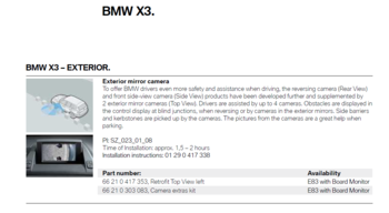

    Куплю набор боковой (в наружном зеркале) камеры для Х3 Е83 (ака Top View/Round Vision).
    Нужно все, включая проводку, видео модуль и кнопку - на распилах из Японии этих камер навалом, но с проводкой сложно. Спасибо

    договорился на комплект с проводкой, правда визуально он подозрительно похож на более новые версии камер (валео), что странно.

    ну и где здесь хоть слово "только для рынка японии" ?))
    Вот версия для LHD -
    Скорей всего как и с опцией 313, то бишь для рынка японии, местные манагеры из бмв добавляли в базу эту опцию\аксессуар, и наверное это связано с тем, что у них в стране катастрофически не хватает места для широкой парковки, все очень узко в притык?!
    Шок...

    тут, скорее, наоборот - изначально взяли камеру с какого то японца (как и переднюю), и вставили для соответсвия японским законам (в етк есть на это отсылка).
    А потом поняли, что можно продавать это в Европе - поэтому на иллюстрации бордюр слева от машины (видимо, праворульной).
    Версия для Японии реализована через свитчцентр, и уже поэтому лучше, но дооснощать ею сложнее, и есть небольшие различия в проводке (которые я заметил)
