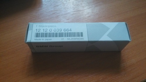

    Собственно. купил новые свечи в экзисте сегодня. покупал бошевские свечи под номером 12 12 0 037 244, это вроде оригинал. Но вот незадача, не отцентрован электрод у некоторых. Подделку дали, что ли?
    Вот фотка, как смог, простите уж ))
    На этой центральная часть смещена чуть-чуть, но есть свечка, на которой она смещена еще сильней.

    Вот на этой фотке лучше видно.

    Это нормально, или сдавать их обратно в магазин?

    Экзист не является доброкачественным поставщиком запчастей (с)
    Владелец клубного сервиса о подделках запчастей.
    PS: у меня на "оригинальных" надпись NGK.
  6. alanpetr
    alanpetr my other car is a MINI
    23 авг 2009
    593
    во во. бош это заменитель, оригинал экзист мне выдал bmw,а это ngk. сдай нафиг.

    что-то странно, нгк у многонеясного иридевые, а у ТС бош многоэлектродный.
    Какие вопросы к экзисту? мне очень интересно.

    mnogoneyasnogo - эти тока бош выпускает .
    Sharmack - есть сомнения - позвони в эксисит - спроси откуда поставка была - они обязаны дать информацию . Вещ то серьезная . :nod:

    Автор, была та же проблема, взял поставил, затроила через тысячу, купил еще раз но в нормальном магазине NGK и все, езжу 20 тысяч, все ок

    Пришел в экзист, показал свечи, молча без претензий вернули деньги ))

    Ну у меня тоже везде BMW написано и упаковка полностью BMW залеплена. Но на самой свечке помимо надписей BMW есть еще и надпись бош. Я по номеру оригинала заказывал.

    realinkxxx - правильно выкидывает - это родные свечи для этого мотора . Делает их БОШ (как и катушки) BOSCH ZGR6STE2 . 12 12 0 037 244 . :thumbup:

    Купил для n54 свечи Bosh bmw12-12-0-037-224 по $ 5 за штуку, как оказалось мог и по $3 те же взять. Зашел к дилерам ради интереса сравнить.. Визуально очень даже похожи, только коробка была заклеена со всех сторон. Одноразовая. А мои открывай закрывай скок хоч. И на тех 659 выбито а на моих 654. Китай одним словом. Че делать, поставил, пока работают.

    Зайди на сайт денсо, там можно артикль оригинал вбить и он даст замену. Бери не самый низ по цене и максимум, вероятность попасть на подделку меньше так будет и так же смотри чтобы у поставщика было большое количество свечей!и если те, которые поставил думаешь, что подделка, то лучше поменять, так как может свеча развалиться и попасть у ДВС - ну а там полная переборка

    Подделка 100% , заказывал на ebay. Потом такие же нашел на алибабе, только дешевле в 2раза. Че это за свеча за $2?

    Ну там конечно можно попасть на подделку! Два бакса она не должна стоить минимум 7-10$
