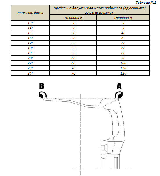

    ..А основания какие? Есть какие-то нормы по дисбалансу? Озвучь.
    Цифры в таблице - это предельная масса набивных (пружинных) грузов. Масса самоклеющихся грузов, распространенных в настоящее время, будет превышать предельные величины, указанные в таблице, что не является производственным дефектом, т.к. изменение массы происходит из-за изменения радиуса наклейки грузов (рис. 1).

    Много текста.Почитай мой пост выше,если ты его не заметил.
    Чёт я тут не заметил 30гр.
    Про это и слова не было в первом посте.С биением их нужно было уже давно одеть на шею продавцам.Кстати граммы как раз от биения и появляются.
    Если у тебя больше,то можешь одевать их товарищам на шею.
