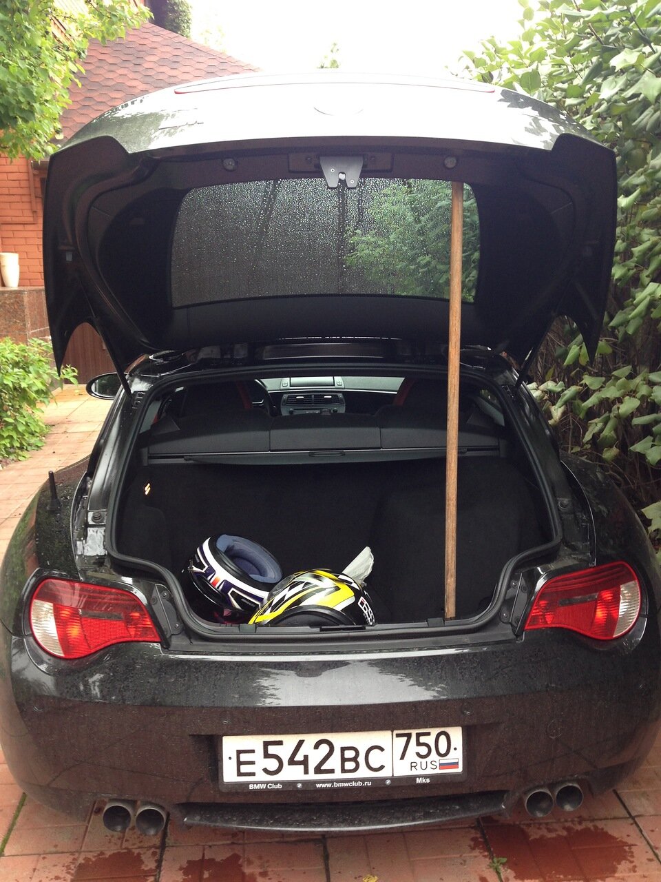

    Крышка не держится.
    Амортизаторам кирдык.
    BMW 51 24 3 420 572 Пружина газовая крышки багажника
    Под заказ из гермашки
    2500 за штуку.
    Может кто сталкивался, можно ли приколхозить от другой машины? Чтобы месяц не ждать? Да и может по-дешевле получится...
  2. Mks
    Mks Абориген
    25 окт 2006
    2,967
    Пока временно бросил палку от швабры )))
