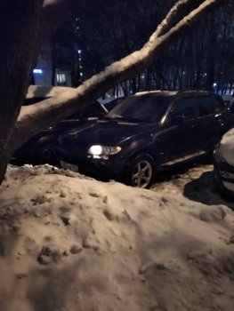

    Вчера вечером весь день катался, проблем не было. Аккум заряжал отдельно от машины. В 7 часов вечера поставил на сигнализацию и проснулся в 3 часа ночи от звука штатной сирены, поворотники при этом не моргали только звук. Вышел на улицу звука сирены уже не было, но загорелась левая фара дальнего света. С ключа дистанционно машину было уже не открыть, только через ручку водительской двери. Открыл вставил ключ в замок зажигания и повернул до конца, фара погасла, но зажигание не включилось. Аккумулятор разрядился в 0. Снял и поставил на зарядку.
