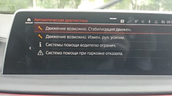

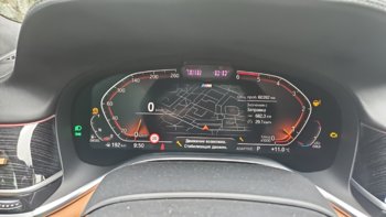

    Парни подскажите, кто сталкивался. Что может быть.

    Аккум зарядите
  3. Manah
    Manah Абориген
    22 май 2011
    2,420
    Буду надеяться,что аккум. Мне казалось когда аккум подсаживается системы по приоритету вырубаются, а тут как то разом и не ожиданно

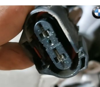

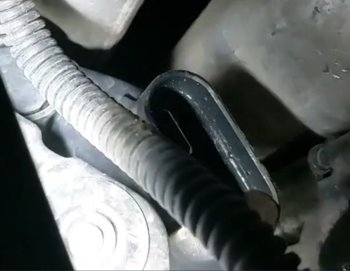

    Вердикт сервиса, попала влага в рулевую рейку, каким образом хз.
    61119373895 замена, 32105А90D73 замена/ремонт

    Вот теперь другой вопрос , как туда вода попала. Кто сталкивался с такой ...?
  9. babls
    babls Старики-разбойники
    13 май 2009
    26,068
    Вьетнам
    Уплотнение умерло и попала, так бывает, к сожалению
