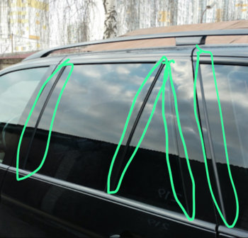

    Кто знает как на е53 поменять резинку на стойках дверных ,облазил весь интрнет ничего подобного с ними не нашелся , хотя уверен с этим кто то уже сталкивался,отзавитесь
    Можно ли их вообще как то поменять ?

    На глухом заднем окне не поменять-вклейка пакетом вместе с окном

    Вокруг стекла задней двери-много возни,в том числе с внутренней стороны двери(если есть шторки,нужно сначала снять шторку на треугольном окне,открутить мелкие саморезы,снять внутреннюю бархотку стекла,потом куча пистонов(верхняя поперечная планка,на ней снаружи два одноразовых дорогих и долгоидущих пистона и три не очень дорогих),потом отщелкнуть боковые накладки и вытаскивать из желоба п-образную резинку

    Треугольник вроде тоже вклейка,но могу ошибаться,посмотрите тис

    Все понял,спасибо получается эти резинки по отдельности не поменять ? Они в сборе с самой накладкой на стойки идет ?

    Нет,все наружние накладки-это отдельные детали,они бывают щадоу лайн или черные матовые,а вокруг опускного стекла есть отдельная п-образная резинка,а вот у глухарей-не поменять,там вклеивается стекло в резинку,при этом у треугольничка есть отдельно резинка,но тогда сначала придется срезать стекло с резинки и вклеить в новую резинку.Номер пэшки бокового стекла на левую заднюю дверь
    51 35 7 020 583.Номер резинки треугольничка левой двери 51 34 8 402 575.Только у заднего глухого окна нет отдельной резинки в принципе

    Если не сложно можешь пожалуйста скинуть номер резинки на правую сторону ,а то я вообще в инете не могу их найти не левую ,не правую
    И где вообще их купить можно ?

    51 35 7 020 584 номер п-образной резинки задней правой двери.Для покупки воспользуйся сетевыми магазинами автозапчастей,например emex,exist,autodoc.Есть агрегатор продавцов zzap,Либо б/у на авито,база дром и т.д Есть электронные каталоги запчастей бмв,там все несложно(у бмв Самый продвинутый и подробный каталог,в отличие от ниссана например или вага бестолкового).Я лично пользую катспартс,но можно и elcats,tecdoc
