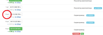

    Привет. Их там куча.
    Если климатическая установка работает корректно, то и лезть туда не стОит.
    Цокать они могут из-за не правильно работающего датчика например.
    Сначала диагностика. Многие из сервоприводов меняются без снятия торпедо, но есть и с геморроем))
