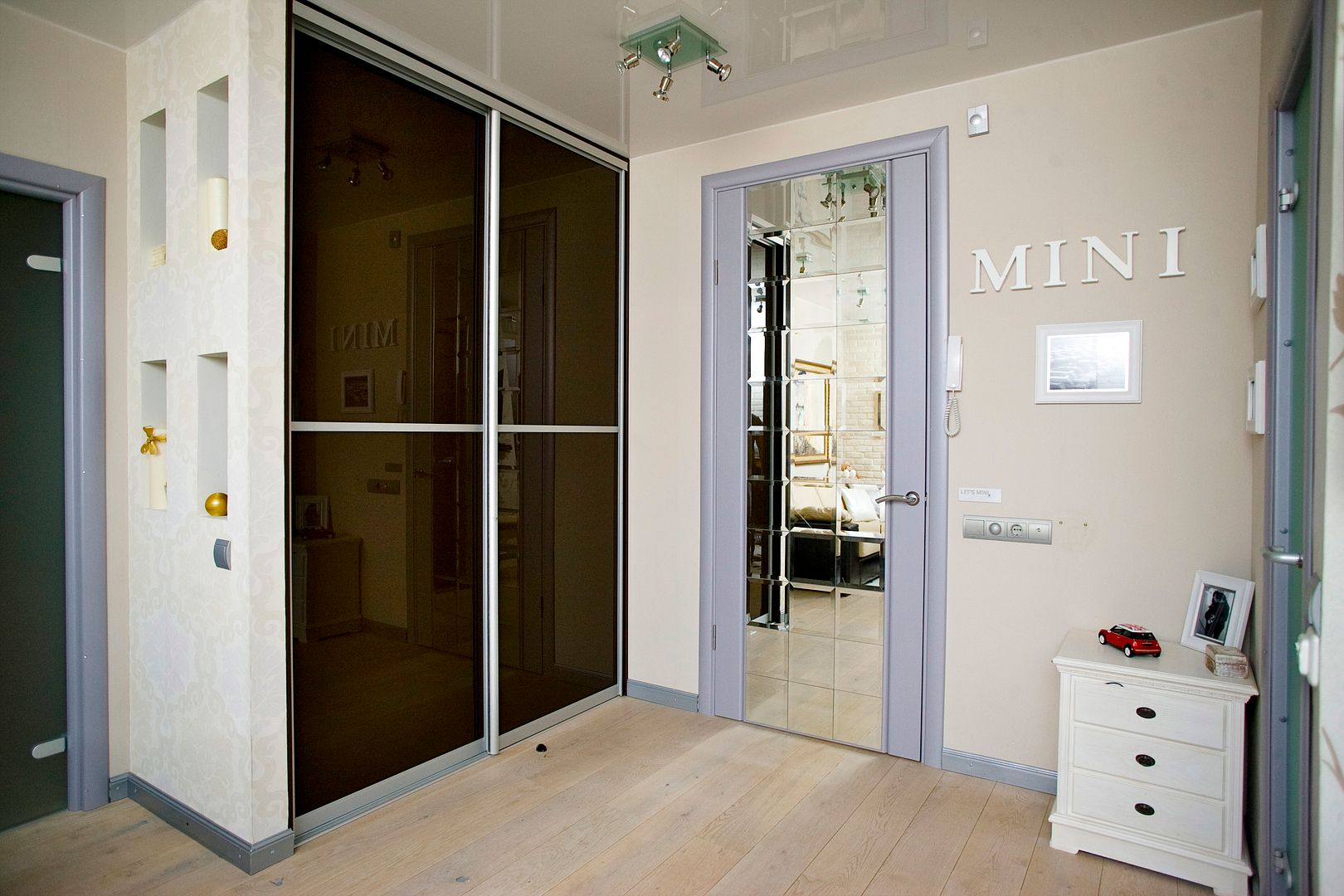

    Обратите внимание на дверь. Я наклеил на неё 33 маленьких зеркала. Клеил пол дня. Зеркала вырезал на заказ. Там где режут зеркала вам посоветуют специальный клей для любой поверхности. В данном случае не использовались жидкие гвозди.

    У нас за пять лет ничего не отвалилось. Дверь входная, хлопали ей не раз. Ребёнок об неё в футбол играет. Зеркала не отодрать.

    К штукатурке не посоветуют, ибо не клей, а сама штукатурка может того, отвалиться.
    В вашем случае, Бобби, - каждый кусочек имеет малый вес и пусть одну точку приклеивания. Все 33 работают одновременно.
    На большой поверхности так не получится - будут работать всего несколько, может только 4.
