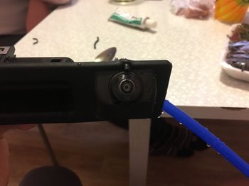

  10. Gelo177
    Gelo177 Абориген
    3 фев 2014
    2,876
    Это то что у меня получилось
      107.4 КБ
      486
      134.1 КБ
      464
  11. BroadBander
    BroadBander Завсегдатай
    19 окт 2008
    1,783
    Пишут, что кнопка одноразовая. Подтверждаете?
  12. Gelo177
    Gelo177 Абориген
    3 фев 2014
    2,876
    Если вы про кнопку открывания багажника то у меня снялась она нормально. Единственное у меня был черный прайм я им промазал по кроям кнопку и поставил все на место и ни каких проблем.
    Если все куплено то собрать это все можно за час не спеша.
