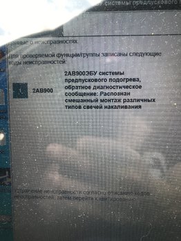

    Всем привет. Помогите разобраться со следующей проблемой. На f25 2.0d (n47) Заменил свечи накаливания на Denso (бьются в каталогах как аналог для оригинала). По началу никаких ошибок не было. Проехал на свечах 800км, включил рейн и собственно пишет следующее: распознанный тип свечей накаливания не подходит к данному двигателю. Подскажите решение проблемы... замена свечей на другие(оригинал или бош)?? Или есть другие пути? Спасибо!
  15. EVROVAGONKA
    16 июл 2012
    13,010
    Свердловская обл.
    проходили... свечи и блок только оригинал, всё остальное лотерея

  16. weeman37

  17. EVROVAGONKA
    16 июл 2012
    13,010
    Свердловская обл.
    главное не нарваться на палево, насчёт боша не знаю, оригинал были фирмы "БЕРУ", а аналог "беру" оказался не рабочий...

  18. weeman37

  19. LUDO
    LUDO Участник тусовки
    19 апр 2016
    71
    Понял на 100К км, в целях профилактики бош, такие же стояли с завода, так же ЭБУ розжига
