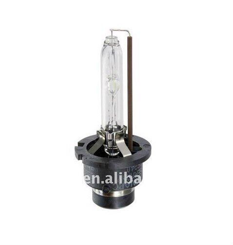

    не хочу пугать,но пластик основания какой то корявый,может фото так передает,но в оригинальной лампе он гладкий и качество самого пластика намного отличается от того,что на фото.Док не хочу расстраивать,но скорее всего у тебя китайское фуфло.
    Вот тебе лампа с сайта Осрам и сравни со своей лампой.
    зы,если торец колбы в самой верхней части шлифованный,это 100% китай.Привет от Алибабы))

    Верх колбы, наскока я помню, шлифованый. Может в осрамах щас так делают? :)

    нет.ни Осрам,ни Филлипс не шлифуют колбу.это дело рук китайских производителей.Походу ты попал на деньги,ибо цена такой лампы сам понимаешь какая.

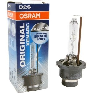

    оригинал в таких коробках :

    Мои приехали вот в такой упаковке:
    На колбу была надета толстая картонная трубка.
