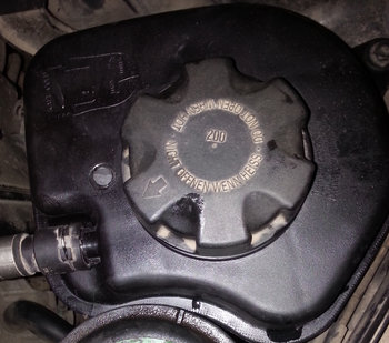

    На выходных лопнул расширительный бачок, вытек антифриз.Машина у меня бензиновая, 3,0 л , почитав форум , хотела поставить от дизеля (140) .... При сервисе магазин, мне привезли под заказ бачок и крышку. Бачок подошёл, и на него благополучно накрутилась моя старая 200 крышка..А та что они привезли, провалилась в бачок (не подошла) Кто знает какой номер в каталоге у дизельной крышки (140) напишите пожалуйста. У меня БМВ 2007 г., ВИН 5UXFE43517L014829 . Ту что привезли еле -еле вернула обратно в магазин в Костроме .Фото своей крышки прилагаю

    17 11 7 639 020 (0ригинал, 1,4 атм) Два дня назад купил у официалов за 1200 р.

    Со старой крышкой бочёк может лопнуть опять...

    А зачем ставить крышку от дизеля?
    Бачок лопнул просто от того, что ваша крышка была старая (их рекомендуется менять периодически) и не сработала - не спустила давление.

    ну по вин № 17117639021 и по старому номеру № 17117516004

    Менять крышку периодически - это как? Кто пишет через полгода, а кто-то раз в год. Как угадать срок замены крышки?

    я менял 2 раза в год, весной после зимы и осенью перед зимой...
    Вообще на е53 на лето ставил 1.4 бара, чтобы чаще скидывало давление в жару, а зимой наоборот 2.0 ставил, чтобы медленнее остывала.
    Бачок купить и поменять дороже)
