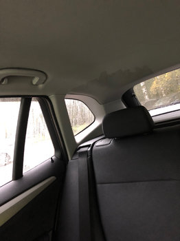

    Помогите, други, с проблемой.
    Не могу понять найти причину появления пятна на потолке. Для понимания проблемы прикладываю фото.
    Весь форум перерыл, ничего подобного не нашел :( Может быть кто сталкивался с подобным?
    После обычной мойки ничего подобного нет, но вот пришла осень, пошли дожди сутками и где-то замироточило, а где? Ни найти не понять не могу :(

    При дождях пользовался омывайкой заднего стекла? Вполне возможно там проходит шланг к заднему стеклу и с ним что то произошло..

    Если машина с CIC то может течь по антене на крыше, или трубка омывателя заднего стекла.

    это омыватель

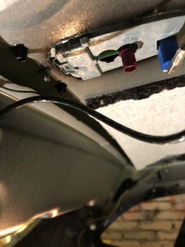

    Я упоролся и снял обшивку потолка. Виноват "плавник" антенны (привет калининградской сборке).

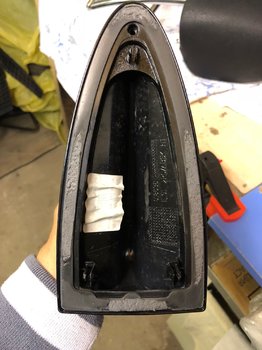

    Насколько я понимаю,по технологии если, то он должен был быть приклеен по всему периметру(но это не точно), у меня так:
    Вот он и протекал.
    Я залил все герметиком для вклейки стекол и приклеил плавник "наметрво". Незнаю насколько поможет этот колхоз, но вроде не протекает...
    Тему можно закрывать.
    P.S. Пропускал он, походу, все пять лет, как щас очистить обшивку потолка - это ололо какой вопрос...(

    Это болезнь на всех сборках.
