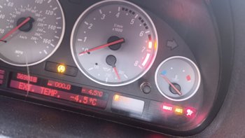

    Ребята подскажи ночью заглюшил машину утром не завелась бмв х5 е53 4.6 бензин есть все есть крутит как будто компрессии нет до этого очень прекрасно работала но в тот день и мороз был температура масла на 300 стоит почти.
