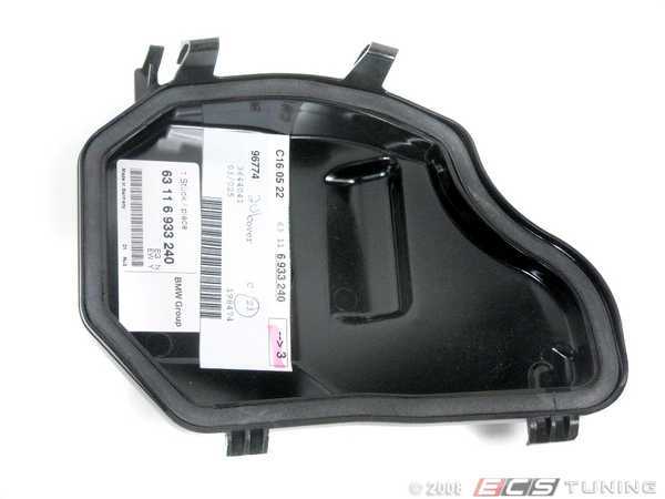

    Сегодня решил помыть мотор.
    Помыл. Все протер. Смотрю, правая фара запотела. Не понял почему, но вникать не стал.
    Потом смотрю, а фара жестко запотела!
    Открываю капот и офигеваю :eek:
    Оба верхних крепления на крышке фары сломаны и между фарой и крышкой нереальная щель!
    Под номером 2.
    Заказал эту крышку, но скажите, как это могло случиться??? Фара не билась никогда. Весь вечер сижу думаю как это могло произойти, но так и не понял, если честно.
    Не было такого ни у кого?

    Возможно, когда меняли лампочки, поломали крепления.

    Да, вроде, за все время эксплуатации (со время покупки новой) ни разу лампочки не менялись. Мыл двигатель месяца три назад - ничего не потело. Предполагаю, что я в прошлый раз мог не лить туда сильно, но там щель была с пол пальца: вода в легкую туда затекает. Хотя, это бы могло быть рациональным объяснением. :)

    Потеет всегда при резкой разнице температур,было на двух Е61.
    Кто-то лечит,я не лечил-само проходило.Иногда крепления срывает самопроизвольно-стиль езды если агрессивный.
    иногда кто-то криворукий лазит и потом молчит.
  5. olmega
    olmega Старожил
    16 июл 2007
    4,523
    Если правая, то могло быть такое что приземлил бутылочку с омывайкой. У меня на одной машине так было, крепеления просто бац и все. Вопрос решил аналогично с помощью новой пластмасски.

    Я так понимаю, из-за разницы температур эта часть может сделаться более хрупкой.

    этокак это так????
    на фару что во время агрессивной езды больше поперечная (или боковая) нагрузка чтоли??? :facepalm:
    крышка (пластик, из которого она сделана) про которую ты говоришь, имеет рабочий диапазон температур от -60 до + 60 градусов! с чего бы ему становиться хрупким при морозе то???? то что он твердеет это факт, но ты же не ломаешь эти крепления спецом???
    все отломы - только из за неаккуратного механического ( с помощю рук или отверток) воздействия - чудес не бывает, и не стоит их искать!

    у меня один раз был удар в яму на скорости 60 км/ч-минус два диска 124 стиль 18-го размера,и сорвало с креплений правую фару...вот про такой стиль езды говорил...

    Как вариант,на сервисе могли заменить старые детали на новые(с твоей машины),отсюда и несанкционированный взлом,что-то подсказывет мне,что это наиболее вероятно..

    у вас произошел отлом ушка вследствие прямой нижней механической нагрузки на крепление...
