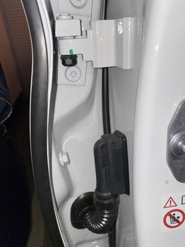

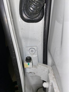

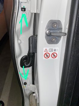

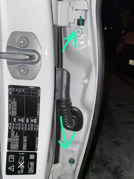

    Обнаружил интересный момент - везде под капотом и на всех дверях маркировка целая, а на задней правой есть нюансы..
    Прикладываю фото с нормальной дверью для сравнения.
    И фото креплений двери по которой вопросы.
    Сорваны оба болта на этой двери, остался наклеен обрывок клейкой ленты.. .
    Надеюсь на вашу помощь, чтобы понять чей косяк и как общаться с дилером? Что эт вообще такое.. :shock: может кто сталкивался на опыте..
    Дилер пока говорит «ниче не видели не знаем, померяйте толщиномером если есть, как со склада привезли так и отдали. Приезжайте, посмотрим....»
    Спасибо заранее, бывалые ! :hi:

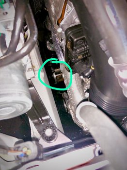

    Добавлю сразу вопрос по ещё одной проблеме.
    Присутствует ржавчина на приводах с двух сторон.:thumbdown:
    Сам дилер доказывает, что все ок. Тем более гарантия, если что-то выйдет из строя - махнём.
    Кто-то сталкивался с таким на новых авто?) к проблемам не приводит?
    Пока что ждём с дилером письменного ответа от бмв :)
    Заранее спасибо ! :cool:

    То что маркеров нет на одной двери и есть скотч это явно следы ремонта.
    По приводам ничего страшного,это железо и оно ржаветь будет даже от конденсата на улице.
    Транспортировочная пленка на элементах салона ? Не особо вериться если честно,возможно следы химчистки ,но если предлагают поменять то пусть конечно меняют вместе с приборкой.
    Толщинометром обязательно всю дверь изучить нужно.
    Да и весь кузов заодно особенно по этой стороне.
    Для интереса свою сегодня посмотрю.

    Ржа на приводах - не хуже чем ржа на тормозных которая появляется после дождей, а потом уходит после мойки, это 100%.

    4. ОД обратился к немцам по поводу ржавчины на приводах - те дали ответ, что это норма, не обработанный материал просто, и проблем не будет 100%.
    5. Собрали экспертную комиссию и обнаружили, что маркировка двери так была сделана на заводе, маркер нанесён поверх малярной ленты (и правда что, видно по фото), болты не сорваны, и это самое главное. Как так вышло конечно непонятно, в прошлое не заглянуть, но по крайней мере это 100% заводское дело, не страшно. Плюс если что будет объяснение логичное для следующего владельца. Предложили отрегулировать, но так мы бы сорвали болты, поэтому забили...
