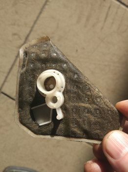

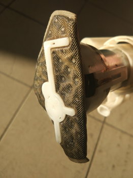

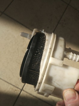

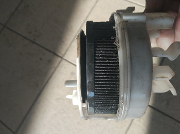

    итак как и обещал отписываюсь...сразу скажу это только мое личное мнение...никого не агитирую
    заменил целиком насосную топливную станцию в сборе, так как были ощущения что машину держат за жопу, тупила, постоянная стимуляция педалью газа, при переключениях передач чувствовались пинки, при отпускании педали практически не было выбега авто, происходило торможение двигателем (коробкой), расход топлива зимой дошел до 38 литров при малых пробегах и не прогретом двигателе... Ездил в четыре разных сервиса к диагностам BMW у всех разное мнение было кто говорил менять топливные форсунки все 8 шт, так как они переливают, кто говорил по пинкам АКПП, что её ремонтировать нужно (сдох мехатроник), кто говорил ДМРВ менять, еще про ДАД говорили, про сервоприводы DISA...во общем всё я это менял на новое, форсунки не менял, а проверял на стенде
    В итоге сеточка на насосе забита напрочь, сам топливный фильтр (я его разломал интересно что внутри) тоже забит говном (пробег на авто более 167000 км) на фото все видно IMG_20190216_143516_новый размер.jpg IMG_20190216_143938_новый размер.jpg IMG_20190216_144001_новый размер.jpg IMG_20190216_144007_новый размер.jpg
