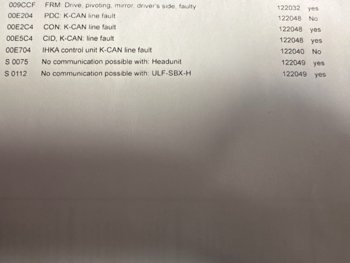

    Всем привет, происходит непонятная фигня с машиной(2010 X1 e84 2.3d (2.0 n47)) Обычно, если машина простоит часа 4 и больше(возможно остынет), появляется следующая проблема: CID не стартует(просто чёрный), при нажатии на кнопку громкости врубается дисплей, кратковременно отключается приборная панель(как будто перезагружается) и так до бесконечности(или пока опять не нажать на кнопку громкости, при этом CID опять гаснет(в нормальном режиме просто вырубает музыку) Видео приложу. Обычно помогает следующие действия, выйти машины, закрыть брелком, подождать 30+ секунд, открыть машину и далее всё может быть хорошо(по крайней мере было что в течении 200 км проблем более не замечал) до следующего простоя.
    Был + провод в слегка в коррозии, полностью вычистили и обработали. затоплений в багажнике не было(PDC), + отрубал его( что не дало изменений).
    С утра напряжение акб ниже 12.34 не опускалось, на контактной сети немного меньше: на 0.2-3В, так же смущает что на OBD напряжение 11.3-11.5. Кто в курсе, на сколько это нормально? Как по мне, не очень) Но могу ошибаться.
    При заведённом двигателе 14.4-14.6(obd 13.7)
    После сброса были следующие ошибки:
    После повторения проблемы, россыпь по проблемам связи с блоками. 9ccf - левое зеркало не складывается не зависимо от этой проблемы, похоже сдох моторчик.
    Может кто сталкивался с подобным? Куда копать? Замена головы?

    То, чем вы хотите заняться - прямой путь к превращению авто в корпич.
    Всё дело в электропитании, в силовой цепи есть подгоревший силовой разъем (контакт). Его нужно менять на новый или делать неразъемное соединение.
    родовая болезнь многих бмв и не только бмв.
    В Ирландии нет автоэлектрика или автосервиса ???
    Любой автоэлектрик за пол дня неспешной работы устранит проблему НАВСЕГДА.

    у авто на лицо беда с электропитанием - токовое голодание.
    поэтому МОЗГИ авто отключают те потребители что не важны для главной функции автомобиля.
    Наличие напряжения на АКБ и потом по цепи далее вплоть до конечных силовых цепей - это не самое главное. Главное - какие токи способны пропускать эти цепи. А вот падение напряжение на потребителях по ходу движения от АКБ к потребителям - это как раз и говорит что в цепи есть слабое место, которое уже подгорело и имеет некоторое сопротивление.
    ну а когда токовое голодание становится критичным, то вываливается куча "странных" ошибок
    Решайте вопрос с электропитанием и будет все хорошо.

    Сначала пробовать другой аккум, потом уже думать в разные стороны.
    Это дешёвый путь.
