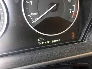

    Столкнулся с очередным сюрпризом - после 10 минут езды выскочила ошибка:
    При этом по ощущением машина едет абсолютно как обычно, передачи переключаются нормально, тяга ровная.

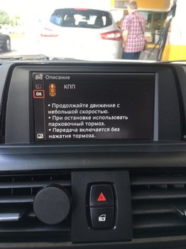

    После заезда на заправку и последующей попытки завестись загорается ошибка:
    Попытки завестись не дают никакого результата, сразу выскакивает ошибка.
    Попытались считать ошибки, но для этого должно быть включено зажигание....
    Совокупность этих фактов не дает покое перед поездкой на сервис, понятно что это благодатная почва для сервисмэнов. Странно что ошибка выскочила в режиме спокойного вождения, машина нормально доехала до заправки, а теперь даже не включить зажигание, при ошибка пишет "ехать спокойно".
    Кто сталкивался с похоже проблемой, на что грешить, к чему готовиться?

    По предварительной информации сервисмэны грешат на антенну, которая улавливает наличие ключа в салоне и дает добро на зажигание, привез попробовать второй ключ....он даже не открывает машину
    думаем дальше......

    Обновление инфо - оказалось под капотом прогнил провод на массу и еще какой то провод из моторной косы делал мозги.
    Любопытно, что дополнительно приговорили свечи, хотя им дай бог 1000 км, предполагают, что последние выкинули белый флаг по причине того, что я неоднократно пытался завестись когда она сломалась.
