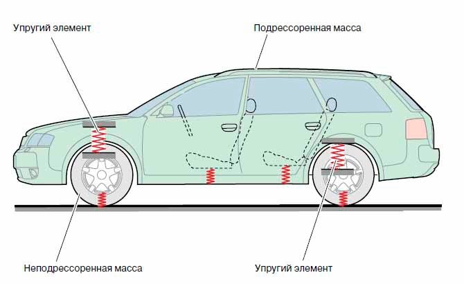

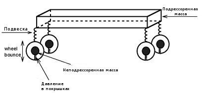

    чем меньше неподрессоренная масса, тем выше комфорт...

    логика видимо такова, в подвеске тоже есть резиновые элементы. чем тяжелее неподрессоренные детали, там большей должна быть сила для их "разгона". другими словами говоря, глубже яма))) а легкие рычаги и "разгоняются" при ударе легче, ну и соответственно больше воздействуют на резиновые детали подвески. не? т\е инертность у тяжелой подвески больше)))
