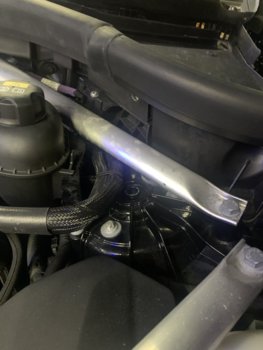

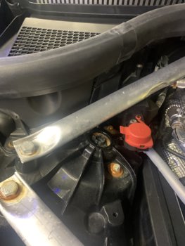

    Рассматриваю к покупке x5 40d 2020г. года выпуска, 28 000 пробег, американец в очень богатой комплектации. Продает официальный дилер по программе премиум селекшн и все такое. Осталось даже целых 10 мес гарантии. Посмотрел, все понравилось, визуально проблем не нашел, пока не заглянул под капот, а там слева болты и шайбы на распорках, в районе чашки крепления амортизаторов, крепления капота и даже шток газлифта капота в ужасной коррозии, причем только слева, справа все чисто (фото во вложении). Заявлено, что машина без ДТП (меняли только лобовуху). Продавцы, разводят руками, на приемке в сервисе тоже объяснить не могут, ради интереса заглянули под капот еще 5 таким же машинам с разными пробегами - там все в идеальном состоянии. Откуда вода под капотом и не свидетельство ли это каких-либо замалчиваний по незаявленному ремонту или ДТП? Ржавая машина пости за 9 млн руб. даже в текущих условиях тумач или может я придираюсь?

    С фото кажется, что чашки амортизаторов разные или зачем то одну вылизали, а другую оставили как есть . Если чашку меняли то значит на что то налетали . Если подтвердится что был сильный удар колесом и была замена - можете еще чуть скинуть от цены . Не эксперт - поделился мнением .

    Вода стояла там долгое время, причём с одной стороны только. Да и сам стакан в налёте каком-то.

    Чтоб так ржа подъела родной крепеж, вода должна быть с какимто агентом... коррозии. Самое безобидное -от души помыли моторный отсек и оставили активную жижу сохнуть самостоятельно но скидос напрашивается.

    Скорее всего была проблема с трубопроводами AdBlue, очень агрессивная жижа, как рядом и проходит со стаканом. Уточните у ОД какие работы по гарантии производили, может что и прояснится...

    ОД заявляет, что никаких работ кроме замены лобового стекла не проводилось, записей в истории пробега об этом нет. Краску толщиносмером проверили - все норм. ОД также высказал предположение, что коррозия образовалась после пойки, ну и стоит она у них долго, аж с февраля. Еще смутила поцарапанная крышка двигателя (пластик) и накладка слева ближе к радиаторной решетке. Как будто отверткой по ним возили, обычно все выглядит гораздо аккуратнее

    Выяснились подробности от ОД: была проблема с аккумуляторной батареей под капотом (возгорание), от этого и коррозия.
    Честно говоря, ничего не понял, особенно на сколько это серьезно. Тушили чтоль получается?

    Может прикурить хотели и клеммы перепутали, загорелись провода и потушили каким-нибудь огнетушителем, порошок или СО2, а потом не смыли хорошенько.
    Это как вариант.
    Болты поменять и почистить получше всё.
