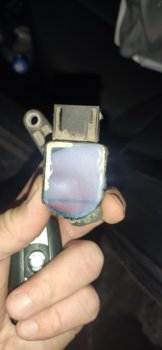

    Ещё заметил. После замены неисправного переднего датчика положения кузова (поставил б/у), при трогании с места, фары немного приопускаются (так было и раньше), а вот при торможении, когда машина клюет носом, фары вроде должны немного вверх подниматься. Но ничего не происходит. Насколько понимаю датчик неисправен?

    датчик исправен. если датчик начнёт отрабатывать на каждое незначительное колебания кузова, то вы скоро с ума сойдёте от этого мельтешения перед глазами. Датчик инертен.

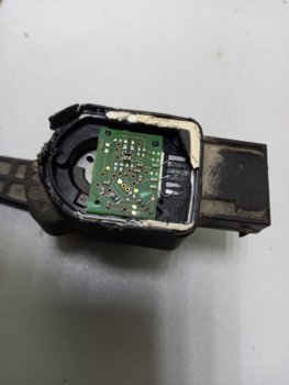

    Ради интереса разобрал старый датчик. Кто может подсказать какие контакты должны быть задействованы? Три лапки на какие контакты должны идти?
