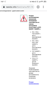

    Насчёт идёт не идёт спорить не буду, хотя сомневаюсь что немцы такую подлянку могут предложить - есть клюшка а некуда вставить: Screenshot_2019-08-16-07-07-19-444_com.android.chrome.png

    Ключ идет в комплекте но бестолку пришлось лезть снизу. Итог закрутил болт до упора машина встала в нейтраль.
