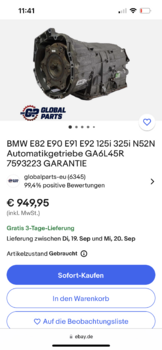

  16. Mark.fisher
    Mark.fisher Новичок
    16 сен 2023
    7
    Украина
    Есть точно такая же коробка с маркировкой GA6L45R ,снята с н52 3,0
  17. Mark.fisher
    Mark.fisher Новичок
    16 сен 2023
    7
    Украина
    В том то и дело таких куча , вот я фото скинул
