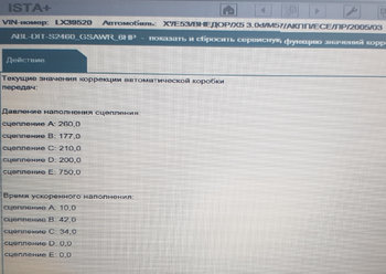

    Доброго дня!
    Подскажите пожалуйста что можно сказать по данный показателям коробки?
    Поможет ли замена масла/фильтра?

    Скорее нет чем да, думаю переборка нужна! Симптомы то какие? На 4-5 в аварию падает?

    Много машин видел с коррекцией 750 по пакету е, в том числе у меня был е53, проехал год, продал знакомому и он тоже проездил год и тоже продал... акпп при этом отлично работала.

    В аварию не падает, были незначительные пинки при остановке, со 2й на 1ую (на горячую). Практически пропали после удаления термостата акпп.
    Есть затупы при переключении на холодную в мороз. И по мелочи на горячую

    Ну и хорошо что не падает! А то многие выходят на обгон и приехали!
