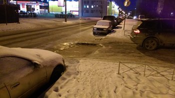

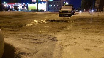

    Ну эт зря. У нас вот такой въезд во двор зимой. Клиренс на Е83 примерно 20 см. Практически впритык.
    На тройке ЗП Luxury даже не пробовал соваться.
