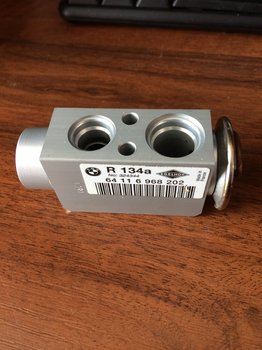

    Там вариантов масса, один из них не держит клапан трв. Редко, но выходит из строя.

    вот этот?
      993.7 КБ
      245

    При неисправном клапане либо клинит либо обороты как на прогреве всегда

    о током же мнение тоже думаю контрольный клапан. а компрессор когда работает она работает четко холодит тоже нормально я думаю не в компрессоре дело а в клапане
