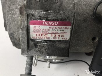

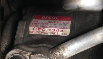

    и еще такой вопрос, предлагают на разборке компрессор тоже с х5 с мотором м54. Он как мой, но на шильдике в верхнем правом углу последние цифры 3324, а у меня 3323. Вот думаю в чем разница и подойдет ли он мне кто знает?) мой.jpg 3622346239.jpg

    Смотри на шильдике выдаваемое давление, сравни место крепления компрессора к блоку, входящей - выходящей магистрали и диаметр шкива. Если все совпадает, то не парься, ставь. Сдается, все они одинаковы. Система кондиционирования на всех Е53 одинаковая.

    Поставил 3321, который был с снят с 4,4, подошел идеально, кондей заработал!) Когда он последний раз работал до меня не известно, но сдается мне что давно)
