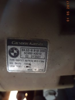

  5. ВикторНН
    ВикторНН Завсегдатай
    31 авг 2013
    1,847
    Вроде одинаковые. Взял с такой-же биркой как и у меня.
