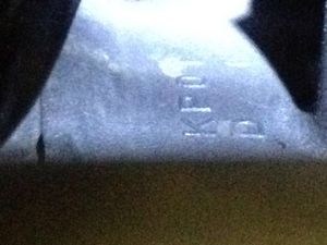

    Приветствую!
    Сгорел компрессор кодиционера на f10 530 xd. Нашёл замену Denso dcp05077, но в сервисе говорят, что не подходит и надо покупать оригинал у них) Пролейте свет на истину пожалуйста!

  8. solman
    solman Новичок
    19 сен 2016
    7
    на первых 2 фото компрессор, на остальных генератор...

  13. Scripio
    Scripio Завсегдатай
    15 сен 2012
    1,731
    Ерунда, оригинал очень часто как раз именно Denso
    Диагностика это хорошо, но может просто провод перетерся? сопротивление непосредственно на муфте замеряли?
    Если кз в катушке муфты, то их перематывают. Так же муфту можно заменить отдельно.
    Аналог от Denso DCP05096 так же обозначается как 7SBU17A, на али с доставкой стоит 15 тыс.
    В любом случае лучше заехать в специализированный сервис по кондиционерам.
    p.s. кстати на самой электромагнитной муфте должен быть свой шильдик с указанием модели.

  17. eBOSCH
    eBOSCH Завсегдатай
    8 мар 2009
    1,813
    в первом посте номер компрессора денсо не правильный, у него шкив точно другой, на 7 ручьев. у ТС на 6.
    по МСК такого компрессора в денсо нет, в оригинале есть. ТС в личке ответ
