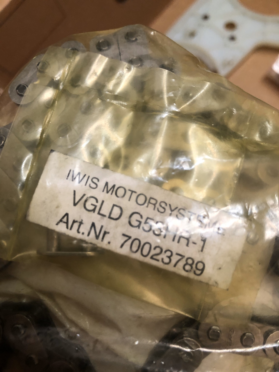

    Наткнулся на драйве на пост, и правда, в ремкомплекте 11312457622 лежит цепочка IWIS...
    Подробнее тут - https://www.drive2.ru/l/552004041362637571/

    Я выше приводил ссылку с набором, вот цепь там похоже идёт без заводского стикера под хрен знает каким номером, а не хотелось бы цепочку старого образца получить.

    Этот набор на сегодня стоит в три с лишним раза дороже, чем озвучено на Дровах и минус в том, что цепок разомкнутый...:help:

    А почему цепочка разомкнутая? На фото не увидел, или это из личного опыта?
