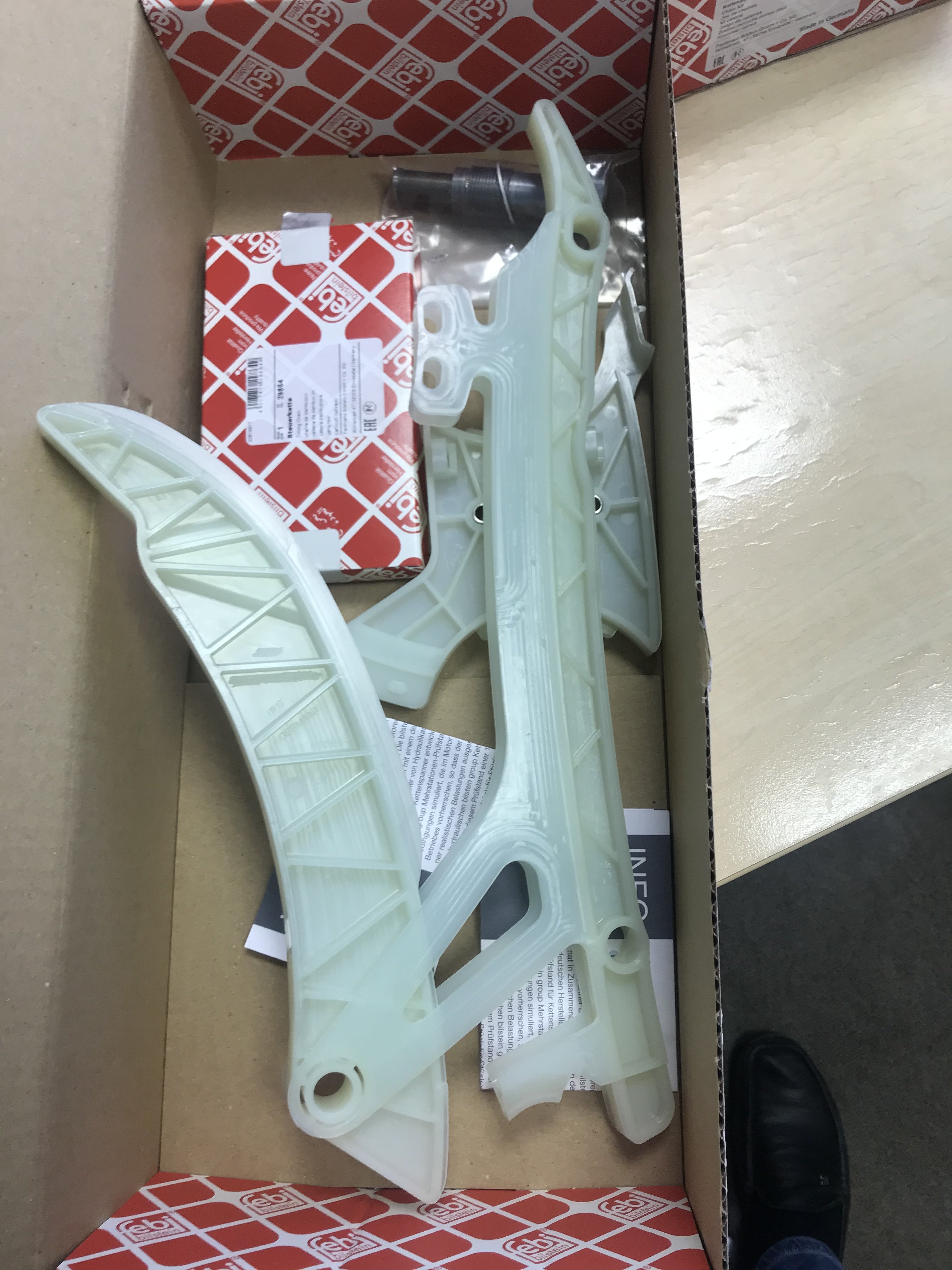

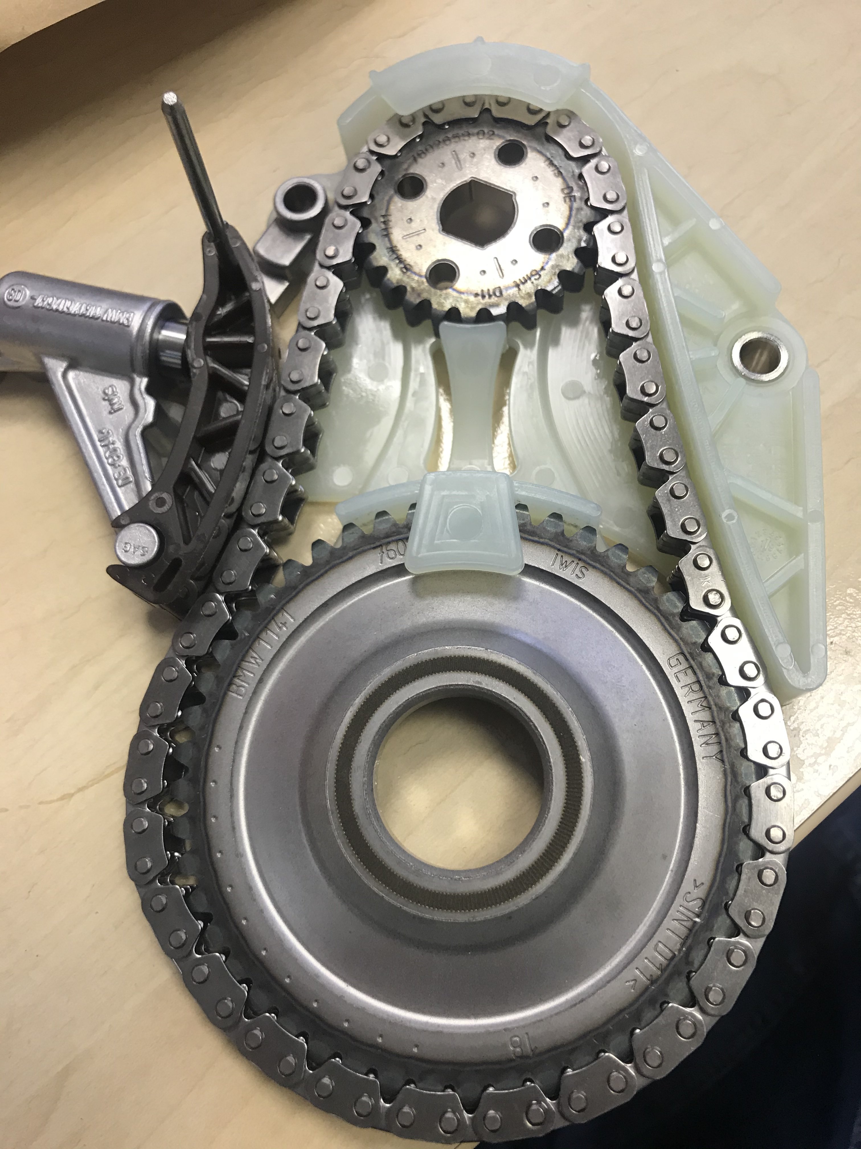

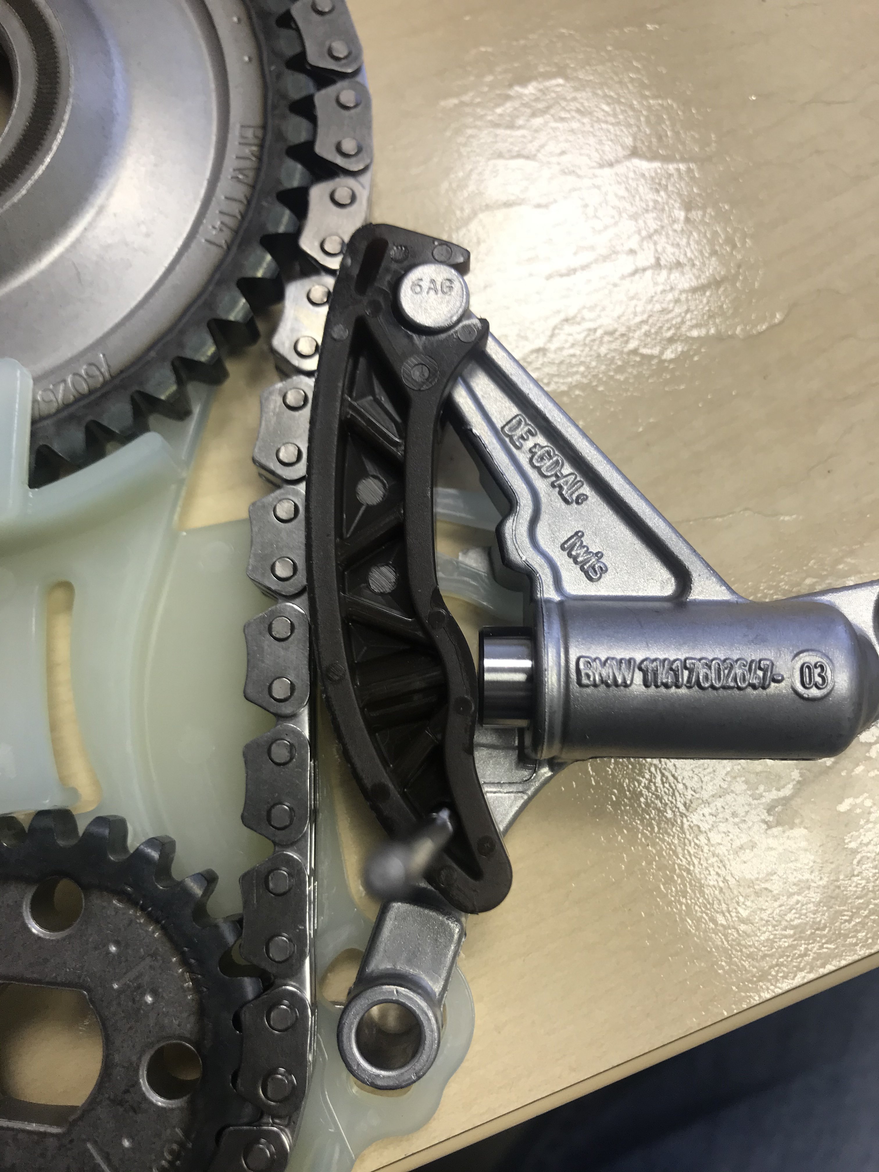

    Всем доброго дня ,
    Чисто для информации кто не в курсе:как все мы знаем в оригинале лежит производитель фирмы IWIS так же покуют комплекты такие производители FEBI и SWAG
    На примере FEBI цепь масленного насоса арт.46140 все это последней ревизии.
    И так же основной цепи ГРМ FEBI Арт.38362
    Экономия если все собирать отдельно в оригинале составит около 6000-8000 тыс.
    Запилены оригинальные номера и значок

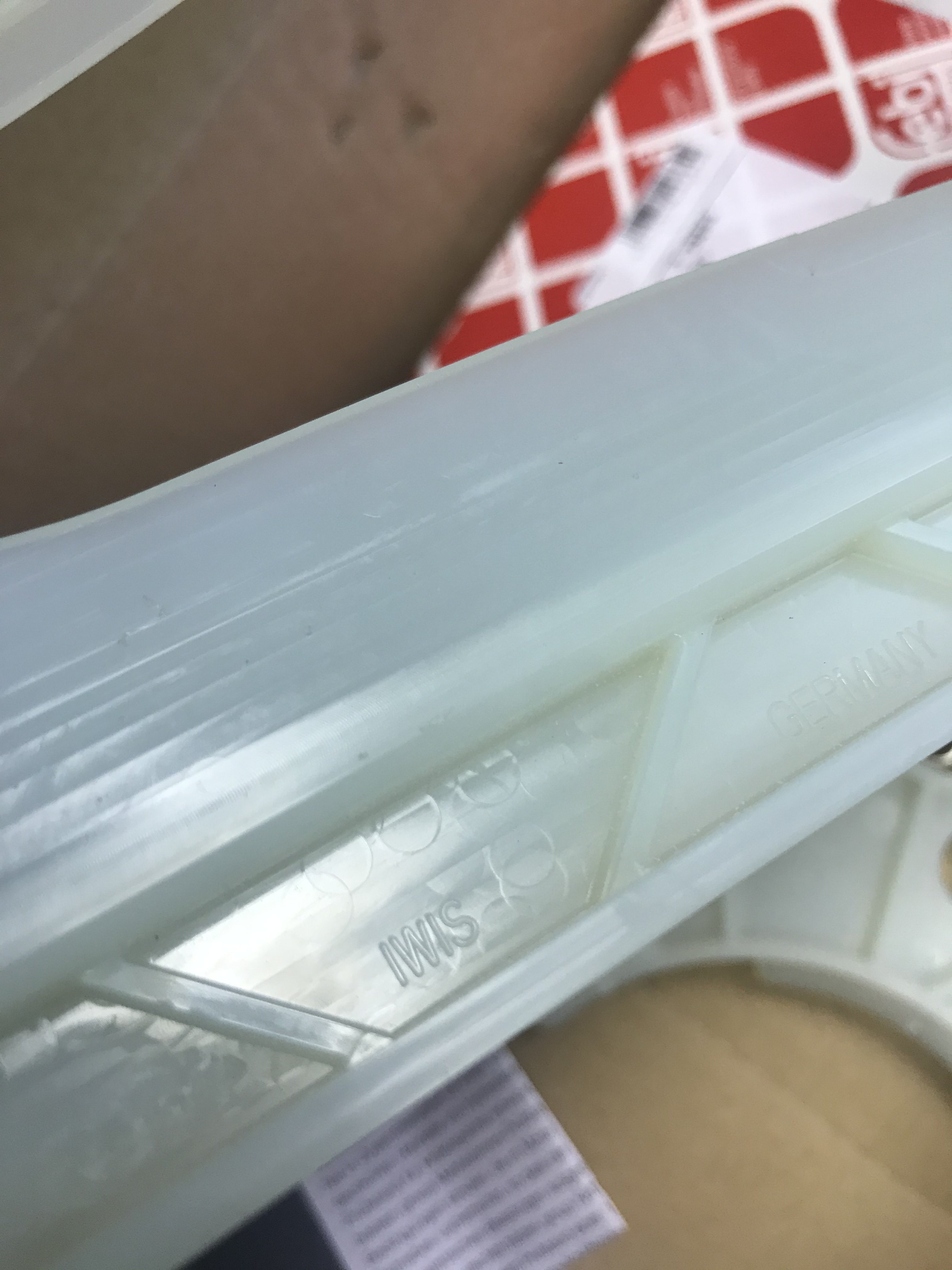

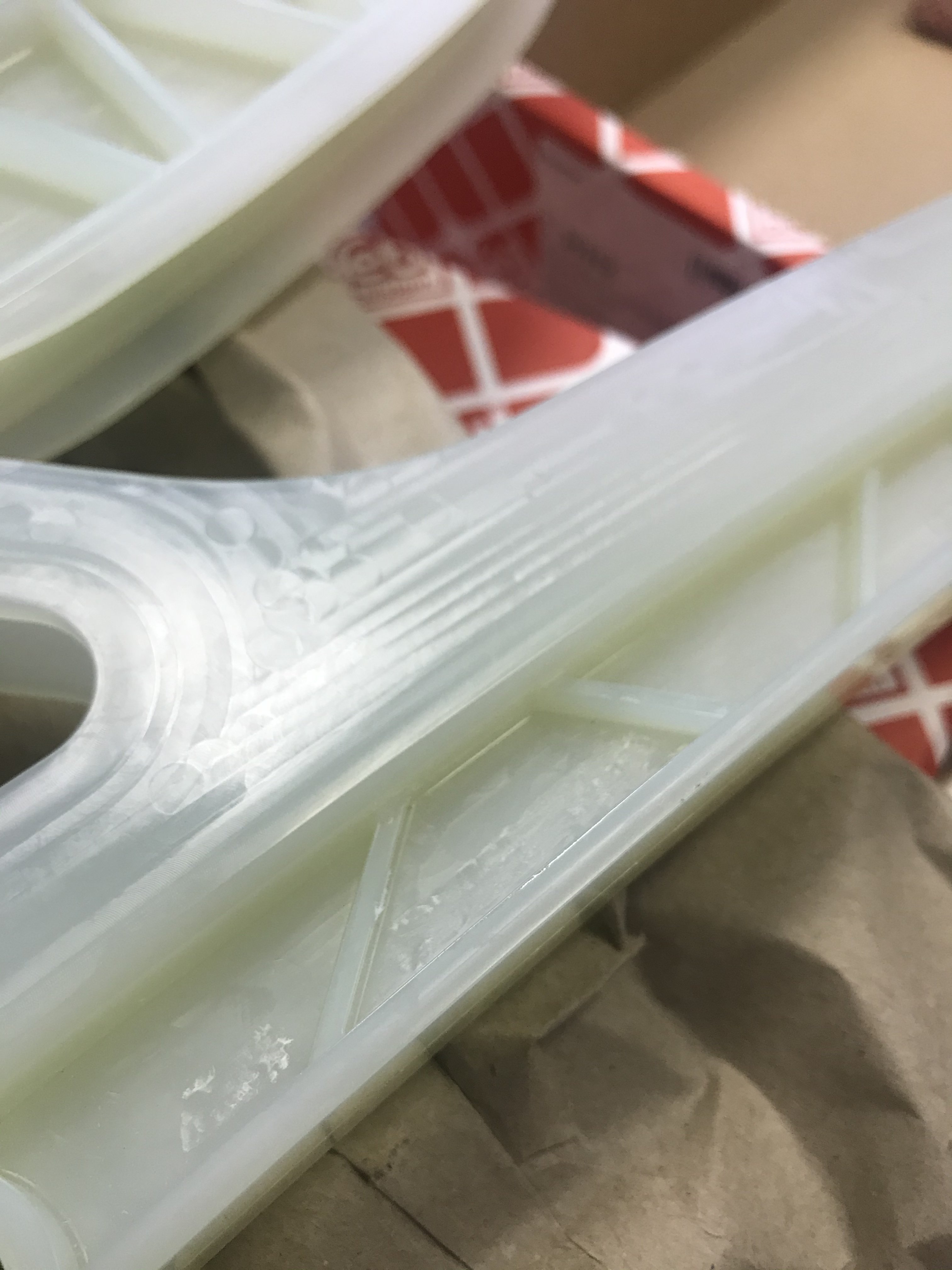

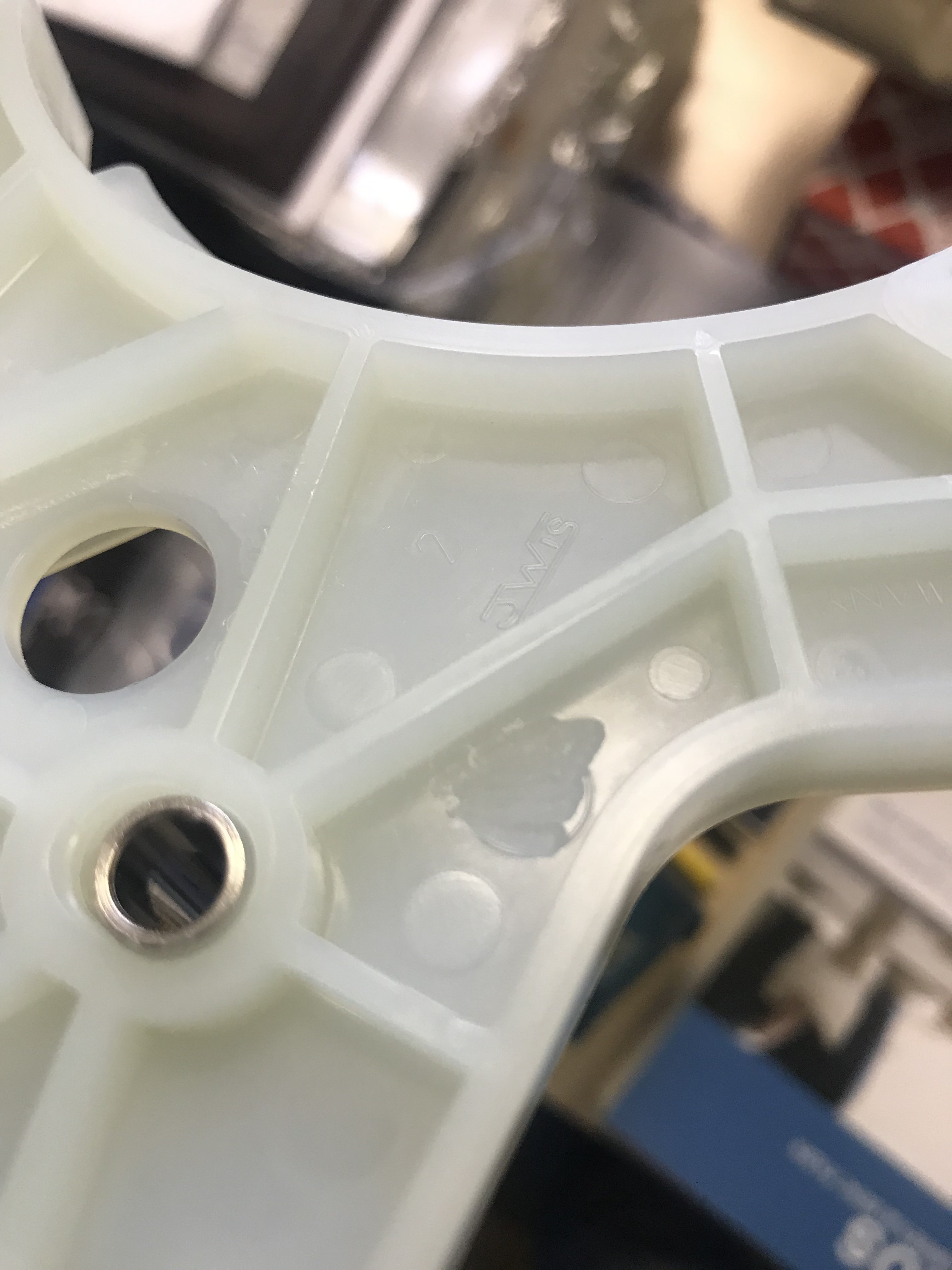

    Всегда было интересно- детали с запилеными номерами - это которые не прошли входной контроль, по каким то дефектам?
  5. LeDocteur
    LeDocteur Участник тусовки
    2 окт 2017
    30
    Шутите или вы на полном серьезе?
    поставщик сразу IWIS маркирует всю партию значками BMW, но в свою очередь так же поставляет на Автомаркет под брендом FEBI и SWAG по этому идет запил!! качество везде одинаковое. Так же как и подвеска LEMFERDER поствщик на конвеер + продают под своим брендом. фильтра MANN отдельный бренд ,так же поставщик на конвеер и переупаковка в оригинале.

    Я лично уже сравнил оригинал и FEBI именно на N20 если я не был так уверен не создавал эту тему,а в твоем видео сравнение других цепей.
    Насмотритесь потом людей в заблуждение в гоняете.

    мы тоже ставим febi по просьбе клиента, если он хочет сэкономить, и планки приходили "запиленные",Но товарищ Savage-m дает понять. что и он раньше ставил феби/сваг, а сейчас ситуация меняется и он предупреждает. По цепям, как тут уже, не раз говорили у bmw было несколько ревизий, и какая именно лежит в коробке феби/сваг не ясно. В техдоке по описанию комплекта в n20 наборе лежат последние модификации цепи и натяжителя, а что на самом деле там запаковано непонятно!
    Поэтому абсолютно поддерживаю - если хочешь гарантированно ставить последние модификации запчастей - надо заказывать оригинал, и только в проверенном месте!

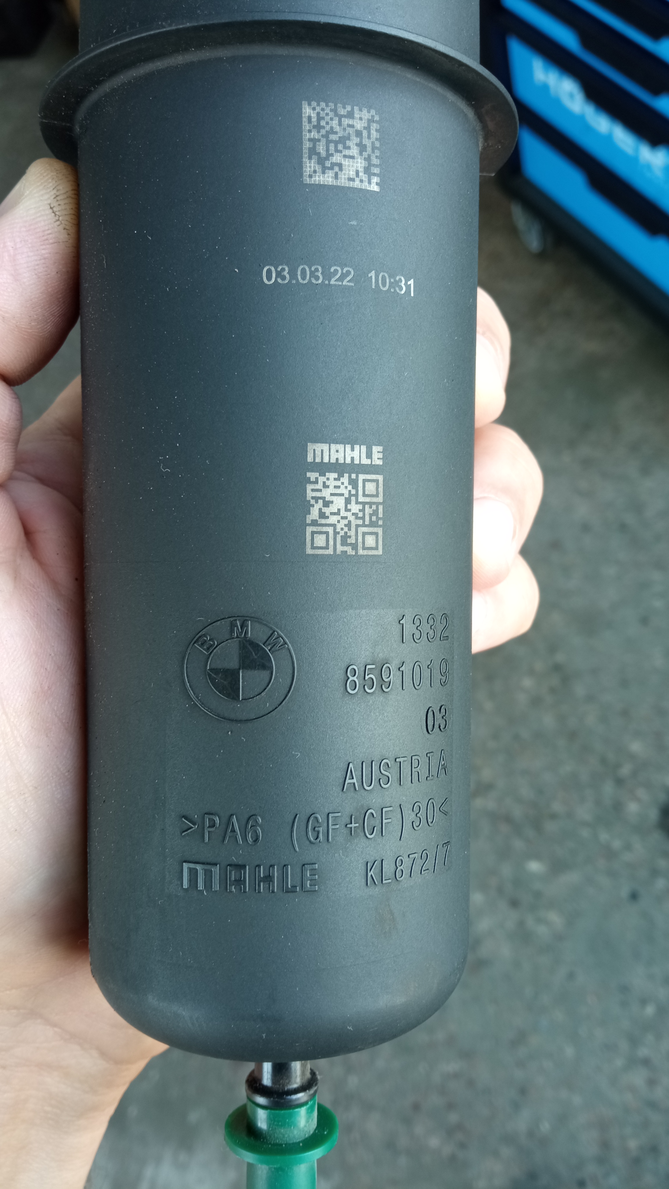

    Автодок и прочие лëгко и непринуждённо привозят контрафакт. Самое смешное, и бесящее одновременно, когда на нëм налеплено "проверено, контрафакта нет" :D ЕМЕКСу превед
    Например купить не поддельную звезду 11317603944 надо очень постараться, и знать, как она настоящая должна выглядеть.
    Любимая отмазка пидарасов - "ну вот видите, на детали номер есть, значит оригинал. С чего вы взяли, что не оригинал?"
    С того, например, что на настоящей звезде как раз никаких маркировок нет.

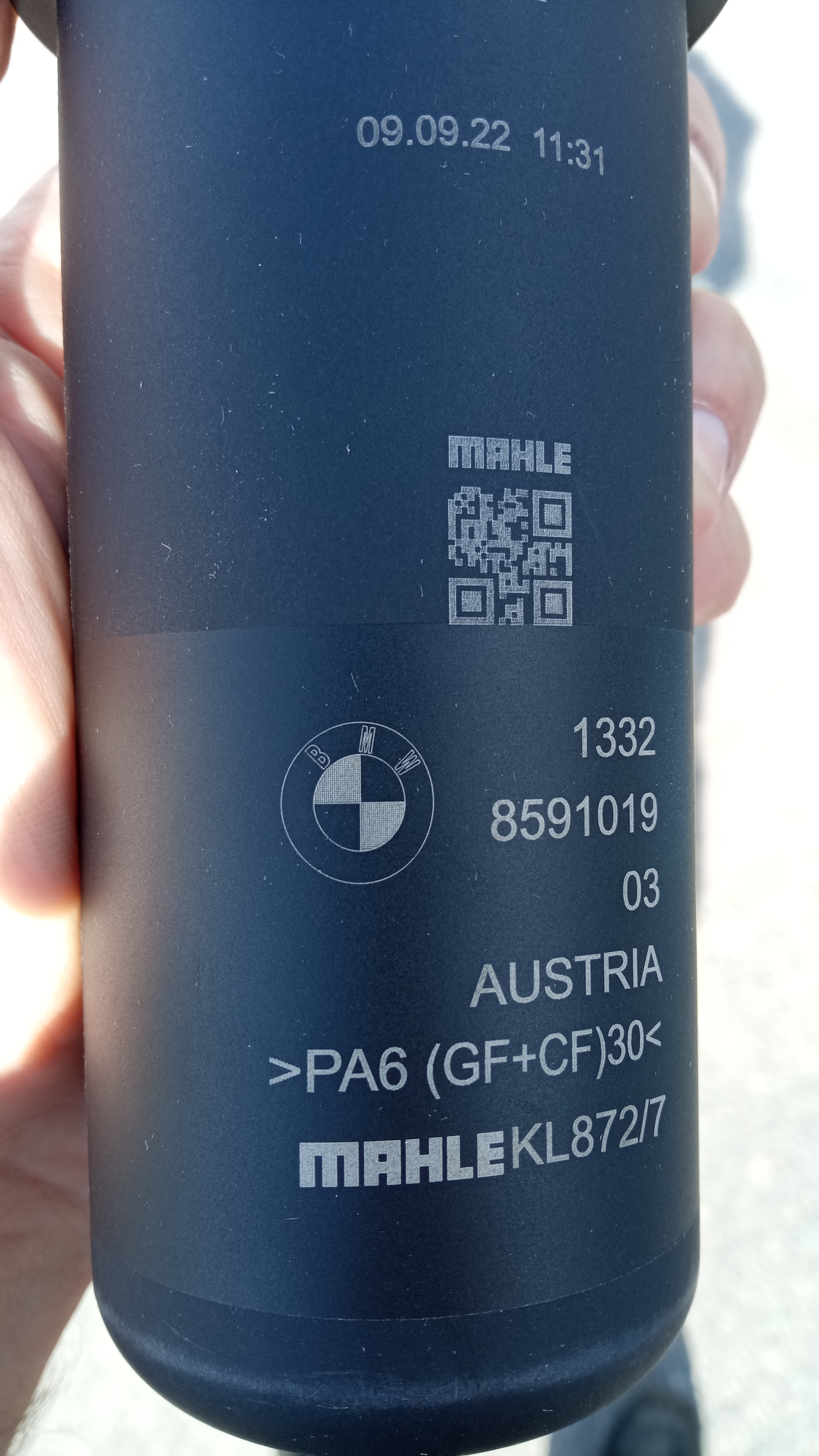

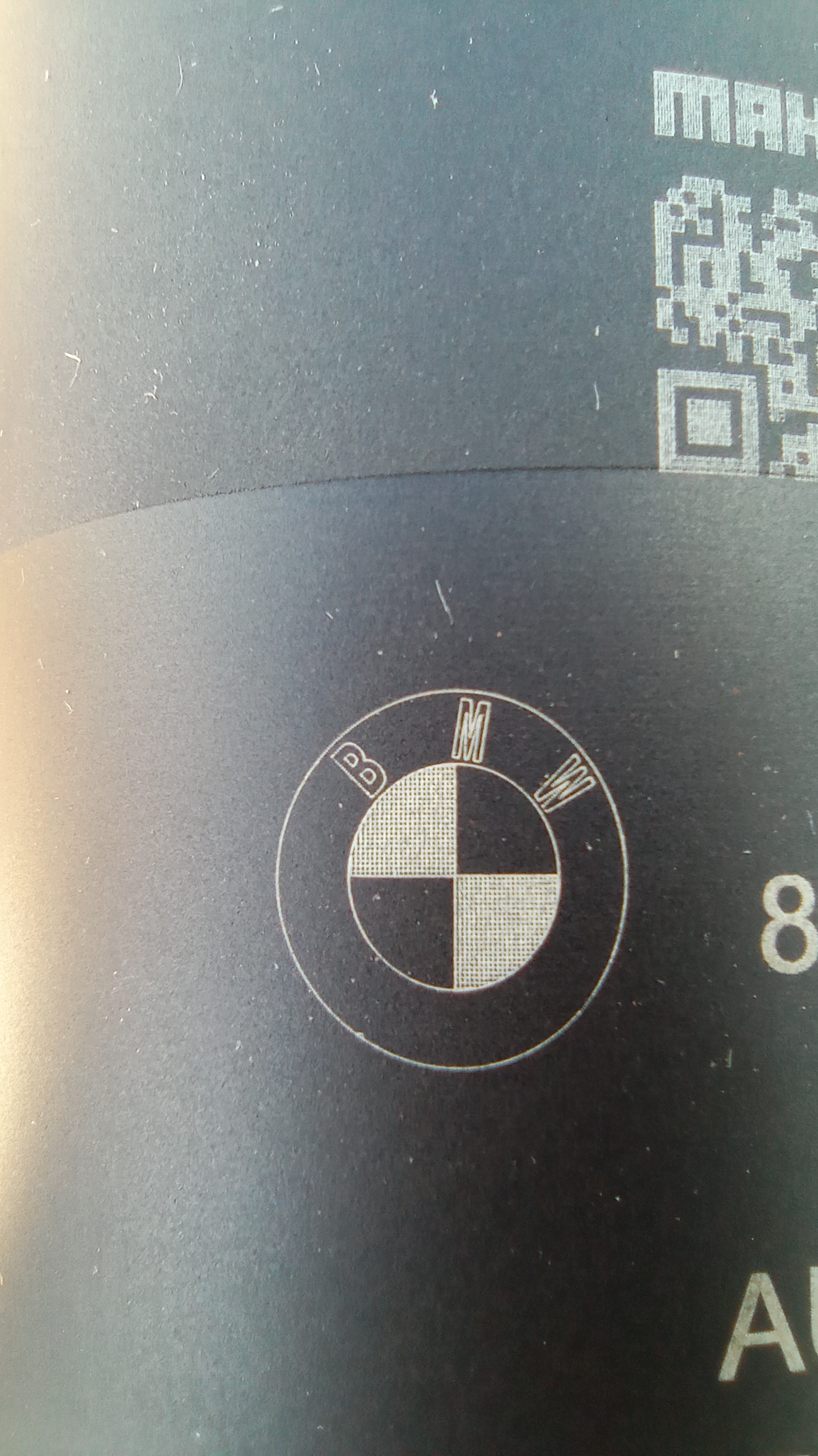

    Где я беру сейчас? В Европе. Потому что вот настоящий топливный фильтр.
    А вот фильтр, купленный у дилера в России.
    И меня уверяют, что это оригинал. "Мы же у дилера купили, что за бред, откуда у дилера подделка?"
    Да-да, БМВ такая опущенная контора, что ей плевать, когда еë логотип рисуют криво-косо. Да кто мы такие, так, под забором валяемся.
    А самое страшное, что при поиске фильтра, я же отказался ставить эту паль, мне привезли контрафакт, который практически не отличить от оригинала.
    Но дьявол кроется в деталях. Китайцы всё равно спалились. В маленьком кружочке дата производства этого говна - 26 год.
    Хоть что-то нам на руку.
    Вот вы навскидку можете сказать с ходу, какой сейчас в Китае год? Вот и китайцы про нас тоже не в курсе.
