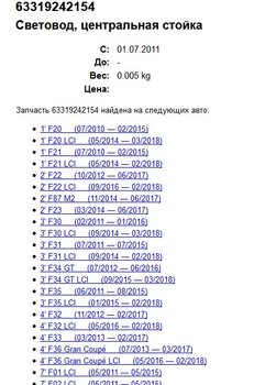

    впереди темная зима, вот решил заморочиться восстановлением подсветки салона, перелопатил все темы что нашел на форуме (темы по 5 и 5GT), пришел к выводу что надо начать с замены световодов, посмотрел внимательно свои, у меня подсветка работает, но светят эти световоды по разному, в одной двери ярче, в другой тусклее и в целом очень тускло, их практически не видно... думаю дело в том что с годами пластик на световодах просто помутнел либо имеет внутри трещины (хотя визуально целый)...
    нашел в ЕТК схему, вроде разобрался почти, не понял только что там в ручки из них, но заказал 10 позиций из них 4 в подлокотники, 4 в карманы, 2 хрен поймешь куда (думается мне это в спинки кресел), ну а ручки они маленькие, возможно они с самой лампочкой в комплекте идут, их пока не буду трогать, посмотрим что приедет...
    но вот на схеме по моему вину есть еще несколько не понятных мне лампочек, судя по схеме они расположены в стойках между дверьми и где-то по центру либо в приборной панели, но у себя я что-то их не нашел в машине вживую, вроде везде полазил...
    вот схема:
    под номером 8 и 9 не понятно что это... может кто подскажет чего...

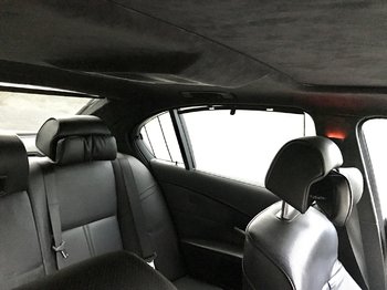

    я так и не понял, на дефлекторе ручка или отдельно подсветка? вот моя стойка верхняя часть...

    Дефлектор воздуха, там подсветка "крутилки" потока
  11. Xok
    Xok Завсегдатай
    4 ноя 2007
    478
    Латвия
    Вообще это для рестайла, там есть подсветка в "значке" аирбег, и диод сразу 3х цветный идёт, вроде как. Это номер 6 схеме, а номер 8 - это провод для этой этой подсветки.

    на фото не ф01 же

    Да, е65 походу, но я про сам смысл. На многие модели люди сами ставят.

    Все верно, на ресте пошли, на средних стойках подсветка аирбэг
