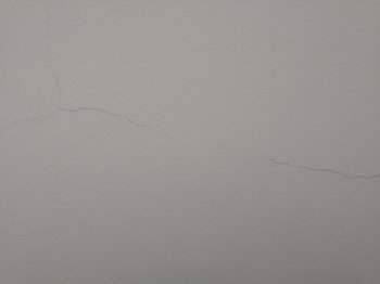

    - дом дышит - в зиму появляются трещинки с волосок по внешнему фасаду, летом "садится". Нужен армпояс, если без колонн.

    Читал,что пеноблок 1,5-2% усадку дает всего, неужели так сильно усаживается,что видимость и ощутимость есть?)

    Добавил фото, это десятая доля мм, если не меньше - волосок, конечно проблема эта не то что это блоки, а комплексная. Штукатурка должна быть паропронтцаемая, шпаклёвка, краска и т.д. Есть эластичные цветные шпаклёвки, но их использование сводит на нет, разницу в стоимости самих блоков.

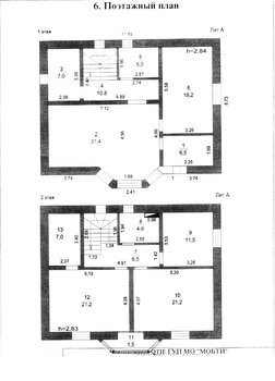

    Есть планировка это 160м. 3 с/у, 3 спальни, рациональнее не впихнуть.

    это внутри или снаружи?
  16. Geetler
    Geetler Завсегдатай
    11 май 2012
    872
    снаружи конечно.
    полный пирог (снаружи внутрь)->краска->фасадная шпаклевка->штукатурка м300 на сетке 2см->пеноблоки в 2 слоя ~50см->штукатурка м300 на сетке 2см->шпаклевки KR->LR->обои.
    Изнутри трещин нет вообще, даже сейчас, где не обои, а дек.штукатурка. Проблема только с фасадом. С этим или смириться, или шаманить. Это как царапина на машине, кто-то красит малейший дефект, кто-то нет.
    Либо вообще никогда не делать первый этаж в краске, только кирпич, а второй этаж уже или дерево, или красить, но в глаза уже не так бросается, угол не прямой, зрение с годами только хуже.

    1,928
    Первый этаж если не затруднит расшрифруйте по помещениям, спасибо
    Сколько потрачено на это?
  18. Geetler
    Geetler Завсегдатай
    11 май 2012
    872
    1 этаж:
    1-прихожая, справа встает встроенный шкаф. Тамбур не нарисован, но считайте что он там есть пристроенный 1.5*1.5м примерно.
    2-гостиная
    3-су
    4-коридор, справа встает встроенный шкаф, под лестницей или стиральная машинка или опять же шкаф
    5-котельная
    6-кухня.
    2 этаж:
    8/13 - су
    9/10/12- спальни
    Под ключ - 15млн.
    В сумму входят телеки, мебель. кухня для понимания 800. Т.е. заезжать только с тапочками.
    Мебель уровня шатура:
    Грубо 100тр/метр.
    Да в цене коммуникаций лежит уровень напольного котла виссман.
    В остальном сущий эконом по отделке.
    #18 Geetler, 2 апр 2018
    Nikolaich1985 нравится это.
