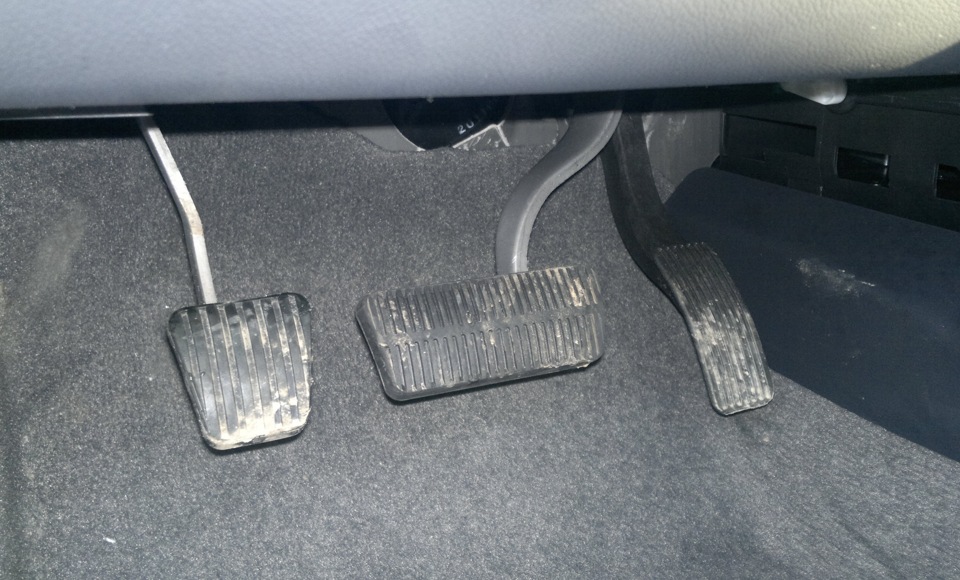

    Суть в следующем - есть двухпедальная машина, обе педали расположены под правую ногу, хочу, чтобы левая нога комфортно и расслаблено лежала на тормозе, так же как правая на газе лежит, и чтоб так же удобно было работать тормозом левой, как газом правой. Т.е. нужно как-то педаль подвинуть влево и чуть вниз.
    Можно ли что-нибудь придумать?

    Регулируемый педальный блок от каких-нибудь AP Racing.
    Но не исключено, что продать машину и купить другую, с чистой пепельницей более удобной педалью тормоза будет проще.

    Снимать педаль и наваривать площадку, как на автоматных машинах
    Такой колхоз сделает любой адекватный слесарь. или неадекватный:)

    если стальные педали, то вообще не проблема.
    а то сейчас на многих машинах пластиковые :)

    Переваривать площадку или как? Оно не отломится на торможении? )

    можно переварить). чтобы не отвалилось, надо сделать хорошо.

    Сварка на излом держать не будет. К родной площадке на 3-х, по типу звезды, небольших болтах с потай-головкой прикрутить пластину из закалённого металла с ребром жёсткости снизу (не из порошковой стали марки МГ, как на ролике сверху). Пластину покрыть или обмотать резиной. Убого, но зато надёжно зимой или по воде ехать в две ноги.

    Нормальная сварка будет. Вопрос лишь в опоре педали - есть ли у неё подшипник или там втулка или что.. Если там малюсенькая херня на болте М8, то ясен пень её свернёт от боковых нагрузок. Зачем тема на форуме - я хз.

    Дело важное, просто тебе надо приехать к спецам по кастому. Такие есть в любой мастерской по очумелым ручкам, они сами тебе предложать с десяток решений, 99% которых можно исполнить в течение одного дня.

    Все можно сделать . Проблем никаких . Можно так же сделать упор ниже педали ,дабы не давать минимальную нагрузку на тормоза. И все будет Гуд .
