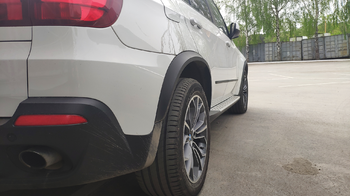

    поставил на е70 колеса от f16, вылет передних ЕТ48, задних ЕТ18. С расширителями все четко выглядит. Но смущает, что появилась ощутимая колейность. Покрышки все четыре 285/45 R19 Michelin latitude sport 3, давление 2,5 по кругу. Косяк в том, что передние колеса шире заводских? Кто подскажет куда копать?

    Фото в студию пожалуйста.
    Давление уменьшить немного до 2,2 .
  26. Евгений96
    Евгений96 Завсегдатай
    27 мар 2012

    Спасибо , порадовали .
    Как с давлением дела ?
  28. Евгений96
    27 мар 2012
    318
    Свердловская обл.
    сделал 2,2. По ощущениям слегка лучше, но не "рельсы", как на зимних 255/50
