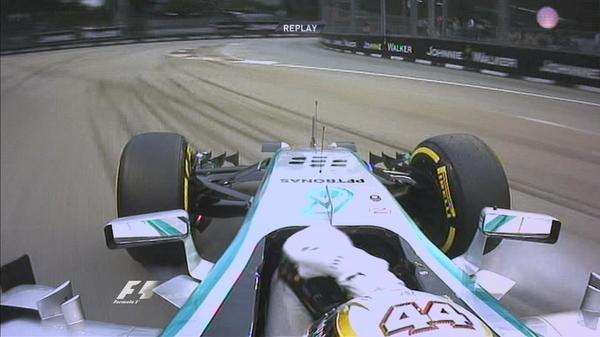

    А из-за чего в скоростных поворотах на видео внутренняя часть внутренней шины греется первой, и сильно, из-за схождения?
  10. MMt
    MMt Старожил
    6 сен 2012
    5,957
    Если бы речь шла про кузовную машину обычную, было бы очевидно - колеса оба развалены, в повороте наружное встаёт всей плоскостью, а внутреннее встаёт на самый краешек, он и греется. Хотя по идее у гоночных машин этот эффект гораздо меньше выражен, чем у авто с гражданской геометрией (то есть внутреннее колесо не углом задираться должно, а тоже больше плоскостью оставаться на дороге), а у формулы-1 он так вообще минимальный должен быть, так что возможно есть и второе объяснение ).

    А схождение на дуге поворота мне кажется уже вряд ли играет вообще, оно на торможении и в момент начала входа играет... там у шин уводы больше, чем само схождение колес ).
  12. SuperDrummer
    25 ноя 2012
    21,707
    Я по шинам совсем не эксперт, поэтому тут больше educated guess, но я бы сказал, что греться внутренняя часть шины начинает одновременно с началом трейл-брейкинга. Соответственно, у нас ситуация, когда схождение ещё похоже на заданное в статике (угол поворота руля небольшой) и есть перераспределение нагрузки наружу, в сумме это даёт угол увода для колеса, который за пределом оптимального, т. к. оптимальный угол увода прямо, хоть и нелинейно, зависит от нагрузки, а оптимальный угол увода в данном случае у внешнего колеса, которое выполняет большую часть работы. Т. е. я бы сказал, что и из-за сочетания схождения и бокового ускорения. Ну и крен добавляет уменьшение пятна контакта.
    Более того, в повороте у тебя "схождение" совсем необязательно такое же, как на прямой. Точнее, оно обычно совсем другое.

    Дык оно с началом торможения начинает греться - машина-то на прямой на этих внутренних частях шины как раз и стоит. А поворот ещё больше ставит внутреннее колесо на кромку (а внешнее, соответственно, на всю плоскость - и оно по всей плоскости и греется, что как раз видно на видео).
    Конечно.
    А на всяких корытах под нагрузкой вся геометрия уплывает =). Даже, кстати, раму карта перекашивает в поворотах ).
  15. SuperDrummer
    25 ноя 2012
    21,707
    Там геометрия так сделана, чтобы внутреннее заднее колесо вывешивалось в повороте, иначе ты поедешь прямо. И разные рамы совершенно по-разному себя ведут в прогрессивности этого процесса. Почему народ Тони и любит.

    Катати основное тепло шина всё равно не от трения получает (и внутреннего трения, то есть от циклической деформации при качении), а от тормозов )

    Ощущение, что торможения намного меньше нагревают резину, может резину бережет? Правда не смог нормально разглядеть торможения на прямых колесах, сразу трейлбрейкинг и равномерный нагрев наружного колеса.

    Из-за выбранного принципа стратегии рулевого управления - обратный принцип Аккермана.
    на формулах опорная точка расчёта рулевой ставится далеко за передней осью, в результате внешнее колесо поворачивается на угол бОльший, чем внутреннее колесо.
    На дорожных машинах наоборот - внутреннее колесо поворачивается больше, чем внешнее. По классике точка сходимости полного принципа Аккермана сходится на линии задних колёс (в реале, редко какая машина полностью удовлетворяет принципу Аккермана, т.к. страдает управляемость на высокой скорости)

    Наоборот, за счёт анти-аккермана в самом повороте внутреннее колесо не перегревается и даёт больше грипа. А на малых углах поворота ещё работает отрицательное схождение.
