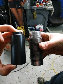

  19. Bmw 1771
    Bmw 1771 Участник тусовки
    27 май 2018
    40
    Киргизия
    Пример какая головка нужна для эл.магнитных клапанов. Одна заводская и самодельная
  20. FRIZR
    FRIZR Завсегдатай
    30 сен 2010
    1,150
    Супер! Спасибо! Щас будем заказывать!
