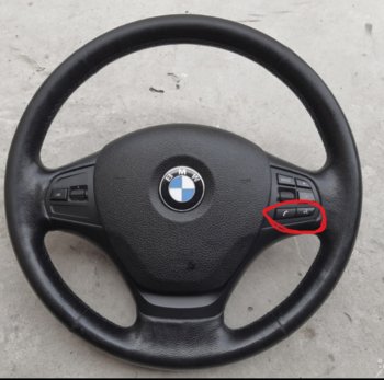

    Здравствуйте есть кнопки на руле но они не работают (обведенные красным). остальные лимит и громкость работают . Когда покупал авто сразу так было . Вопрос они не работают по причине не исправности либо их как то нужно активировать?Спасибо

    Не работают потому что нету микрофона
    И громкая связь не подключена
    Нужно докупать микрофон и кабель, провести его и запиновать к головному устройству и закодировать.
    Мне это всё обошлось в 3000 ₽
    + я менял ещё головное устройство на более современное и новое цена вопроса 17.000 с кодированиями
