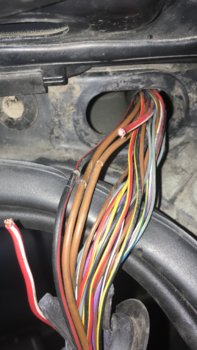

    Планка подсветки номера это вообще болячка ещё та. Плюс часто бывает отрезают провод на кнопку, когда багажник начинает сам открываться и денег нет на новую планку.

    Планку перебрал сам, заменил на ней кнопки. На прозвон все работает. Провода в двери смотрел- неоднократно сталкивался с этим. Там все в порядке.

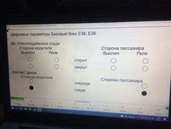

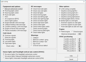

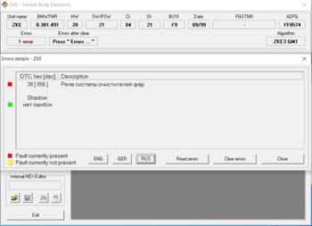

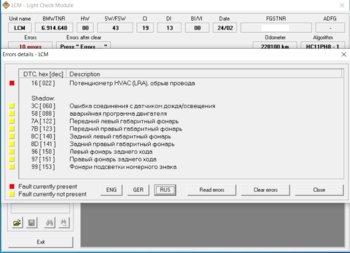

    По блокам LCM и ZKE следующие ошибки/параметры
  18. Pavel970
    Pavel970 Участник тусовки
    6 июн 2019
    234
    Новосибирская обл.

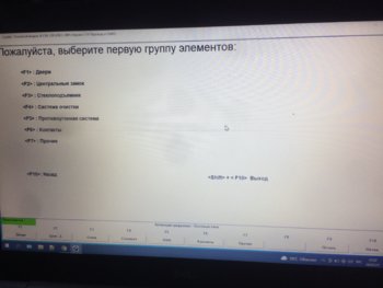

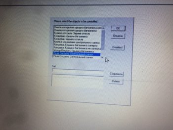

    9F38E171-D48B-4E82-9C7E-B3E924A89CE8.jpeg 0A052960-28AF-4DA4-A140-B1F673338E7F.jpeg 9F2C3029-A9EC-4010-BBB4-A744DDDD17BF.jpeg
    Ещё поигрался с инпой- при закрытии центрального замка с компьютера, закрываются только задние двери. Соответственно открываются тоже только задние. Но, если закрывать с кнопки на ключе, либо кнопкой в салоне, или механически- ключом, то все двери закрываются. Какая-то ерунда...
