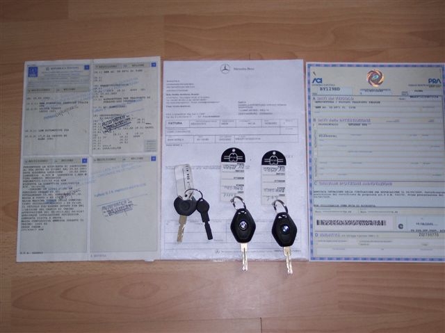

      44.4 КБ
      378
  20. Javl
    Javl Старожил
    22 апр 2006
    4,698
    Липецкая обл.
    Мне только пригнали машину из Бельгии отдали все 4 ключа как на фото, авто приобреталось в салоне.
    А кто подскажет как посмотреть сколько и какие ключи есть в памяти ?
  21. Белый Орел
    Белый Орел Завсегдатай
    15 июн 2006
    361
    К дилеру.Они подключают GT и говорят :rock:
