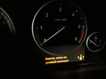

    ключ отказал, заводится машина после прикладывания его снизу к рулевой колонке ( там нарисован ключик), но на сигнализацию авто не поставить, батарейка новая. От второго ключа всё в норме. Что делать?

    Если со вторым в норме - сдох чипик передатчика в ключе или какая-то мелочевка.

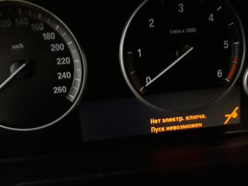

    BMW X5 F15 3.0 D Один ключ отказал, (фото), заводится машина только после прикладывания его снизу к рулевой колонке (там нарисован ключик). Авто невозможно закрыть, на сигнализацию ключ не реагирует. Батарейки новые, заменил на обоих ключах. От второго ключа всё работает в норме. Что делать? Дайте, пожалуйста, совет.

    Можете прописать еще один или сколько позволит бюджет - на F-серию нет проблем. Можете отдать неисправный тем, кто починит, если на 100% дело в ключе.
    При ремонте ключ придется разламывать, имейте в виду.

    Была аналогичная история.
    Вплоть до открывания / закрывания дверей через приложение бмв и физическим ключом через личинку.
    Заводился сарай только через ключ на рулевой колонке.
    Батареи ключей менялись много раз. Даже на рэб грешили.
    Дело не в ключе.
    Приговор сервиса - умерла телематика и антенна малой мощности в плавнике.
    Заменили, перепрописали один старый ключ. Почти год полет нормальный.
    Сервис рекомендовать не буду - ищите толковых электриков.

    Металлическая часть брелка-ключа является антенной, У Вас пропал контакт с корпусом ключа поэтому с близкого расстояния он ловит, а дальше 30 см уже нет
