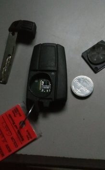

    У меня второй ключ перестал реагировать на открытие. Через замок не заряжается.
    20190208_080941.jpg не знаю как у других заряжается через замок? Стоит обычная батарейка... Заменил и все проблемы
