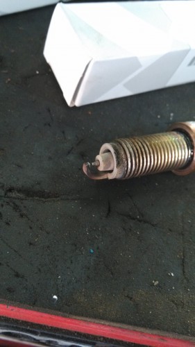

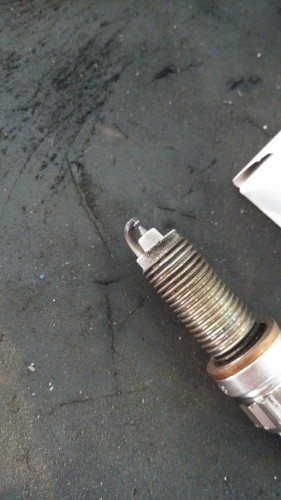

    Что бы заменить свечу в 3-4 целиндре, необходимо разбирать до такого состояния.
    Ну и фото свечей с пробегом 50000- 98 бенз- 320-328 жаба ст2
  16. mnogoneyasnogo
    4 ноя 2012
    15,321
    Мои на том же пробеге, N20 328, заправка ВР и Лукойл 98 исключительно.
