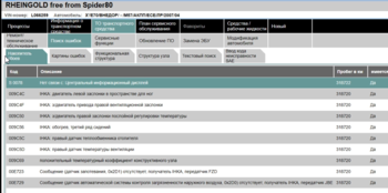

    Подключил комп
    Из очевидного есть ошибки сервоприводов климата отвечающих за направление на ноги.

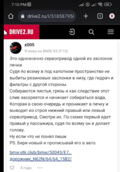

    Я начал читать интернет. У некоторых окисляються контакты на сервоприводе рецыкруляции воздуха, я првоверил - там все очень чисто у меня. Пишут что все сервоприводы подключены как гирлядна, и если 1 сломался, остальные за ним тоже не работают. Нашел похожую проблему как у меня на драйве, вот что советуют.

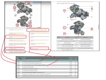

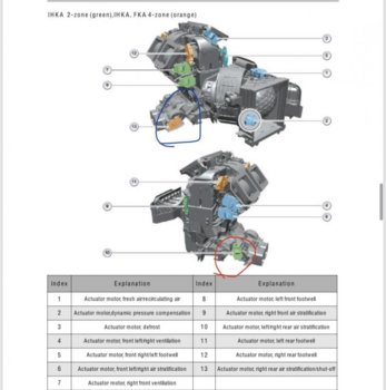

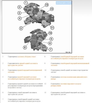

    Нашел схему климата на англ с подсвечеными сервоприводами (оранжевым отмечены который идут только с 4 зонным климатом, у меня таких нету)
    и менее красочную
    Соеденив все в кучу, сделал вот такую картину. Так как читал о том что сервоприводы подключены гирляндой, не понятно какая последовательность этой гирлядны. Стоит ли верить цыфрам 1.2.3... на левой или правой картинке и воспринимать их как последовательность подключения? Если да, тогда опираясь на картинку справа можно предположить что мог выйти из строя 5 сервопривод (на англ. картинке) и все дальше за ним неработает.
