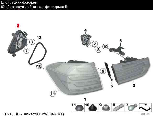

    каким-то образом поплавилось место соединения питающего провода с задним правым фонарем (тот что с поворотником). как я понял,чтобы не разбирать пол зада у машины, можно просто поменять саму клемму провода. нашел в группе 61_1865 различные держатели вилки или всякие ремкомплекты гнездового корпуса, но какой там из них нужный?! подскажите как подобрать эту клемму.
    и собственно вопрос, почему вообще могло там поплавиться?!

    так в том и суть: понятно, что на до менять деталь "2" держатель лампы. тут вопросов нет. вопрос именно в проводе, что присоединяется к этому держателю. его как менять? и можно ли менять не весь провод, а только клемму провода? в мануалах этого не нашел. если пропустил где, расскажите, что эта за деталюшка и как ее менять.
    к слову на экзисте мне предложили ремонтный пучек проводов на зад за 14к

    разъем 61132359993
    контакт 12527545858
    уплотнительная втулка 61138366245
    и деталь под номером 2

    Вопрос: зачем остальные номера, кроме 61132359993?!:shock::shock::shock: 61132359993 это есть ремкомплект, а номер разъёма 61 13 9 253 589
